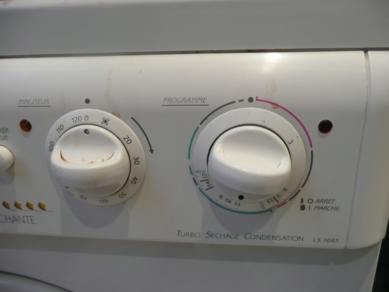

nettoyage bouton Machine Arthur Martin LS 1085
créé le 26/01/2010 à 17:26
Pouvez-vous me dire comment enlever les boutons en facade pour les nettoyer ?
Merci de votre aide
le 26/01/2010 à 20:50
Retirez le couvercle, vous accéderez au bandeau. dans certains cas, il faut simplement tirer sur les manettes.
le 29/10/2011 à 12:20
Pour démonter les boutons de votre lave linge, enfoncer légèrement, à l'aide d'un petit tournevis, le petit ergot situé sous le "0" ou le "11". En même temps, tourner le bouton central en contre sens. Une fois que l'ergot dégagé, tirer sur le bouton.
