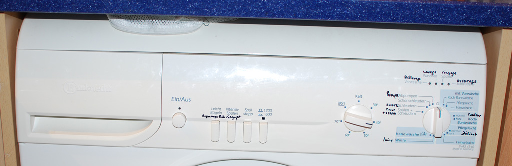

Je rencontre des problèmes multiples et variables dans le temps avec un lave linge frontal Bauknecht WAS4540 dont le panneau avant est en allemand (héritage), langue inconnue pour moi.

* J'ai eu surpris à deux ou trois reprise la machine rester bloquée plusieurs looongues minutes (indéfiniment ?) sur la phase "grande vitesse" de l'essorage. Un petit coup de main au sélecteur a permis à la machine de passer à l'étape suivante et de terminer son cycle avec un linge particulièrement bien essoré :-)
* Depuis quelques jours, au terme des différents programmes, le linge est mal essoré. Le cycle de lavage se passe bien, la machine semble monter correctement dans les tours (600 ou 1200) au moment de l'essorage, mais le linge est très humide. Si je repositionne le sélecteur sur Essorage ("Schleudern"), c'est reparti pour une douzaine de minutes et le linge ressort a priori correctement essoré. Ppas évident de dire si c'est aussi efficace au bout de deux fois que ça devrait l'être en une fois "normale" mais ça va après le deuxième essorage manuel alors que le linge est gorgé d'eau si je m'en tiens au premier.

Dans un premier temps évitez de mettre trop de l'essive,la mousse présente le prouve bien,vérifiez la filerie sur votre appareil,et une visite visuel sur la carte électronique.cordialement jean-Paul
le 22/01/2010 à 20:25
Si votre appareil ne se vide pas correctement au moment de l'essorage, il est possible que celui-ci ne se réalise pas bien.
Voyez durite de vidange, filtre de pompe, et tuyau de vidange.
