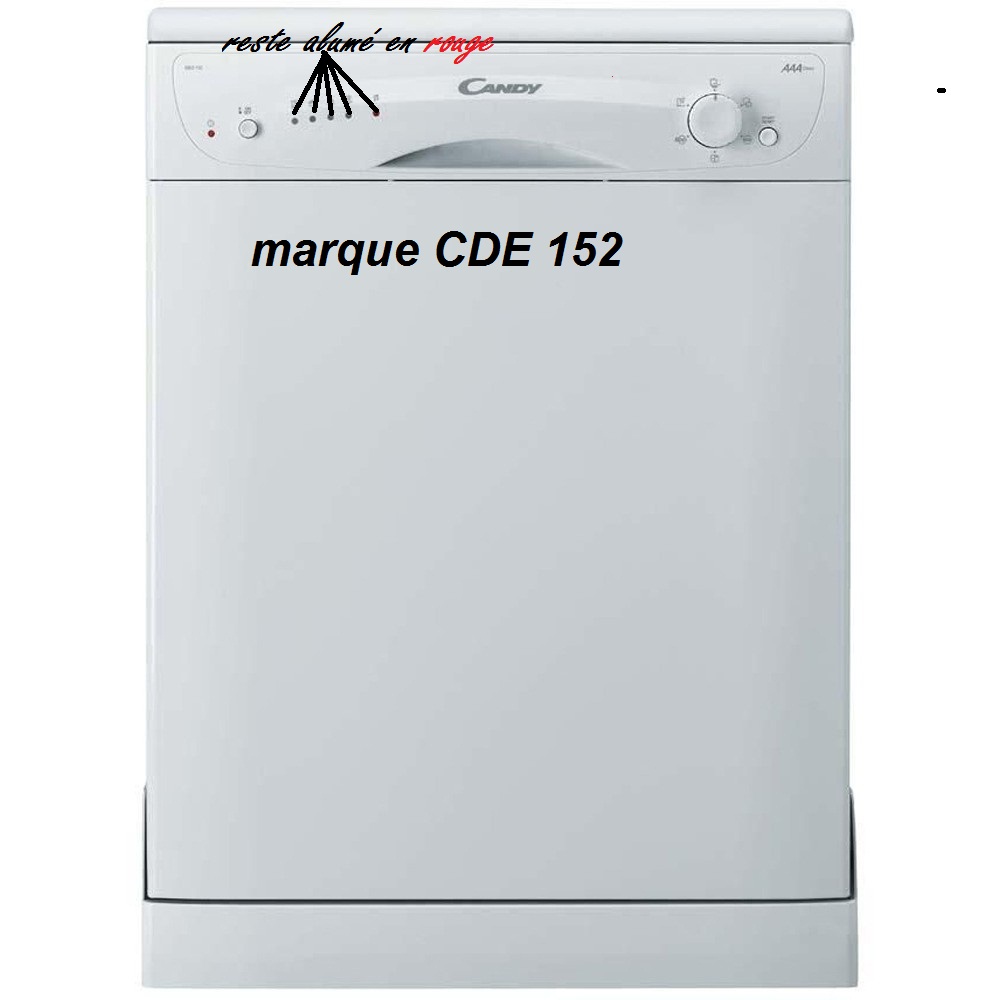

Lave vaisselle de type CDE 152 CANDY
Le problème est que dès que j’appuie sur le bouton de mise en tension les 4 voyant se mettent a clignoter avec un bruit de sifflement durant un certain temps puis plus rien avec en fond comme le bruit d'une pompe qui tourne, au bout d'un moment plus rien et les 4 voyant restent allumés.

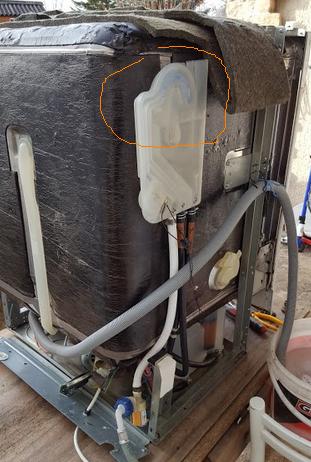

le 15/01/2018 à 12:13
Bonjour, un simple gros merci pour toutes les infos qu'on peut trouver dans ce forum.
J'ai réussi à réparer mon lave vaisselle CANDY CED 100 37S grâce à ces différentes lectures.
Symptôme : remplissage pendant 10 minutes environ puis vidange et arrêt.
Un simple bouchon de calcaire dans le répartiteur. Donc 2 jours dans du vinaigre blanc et c'est reparti.
Merci encore
