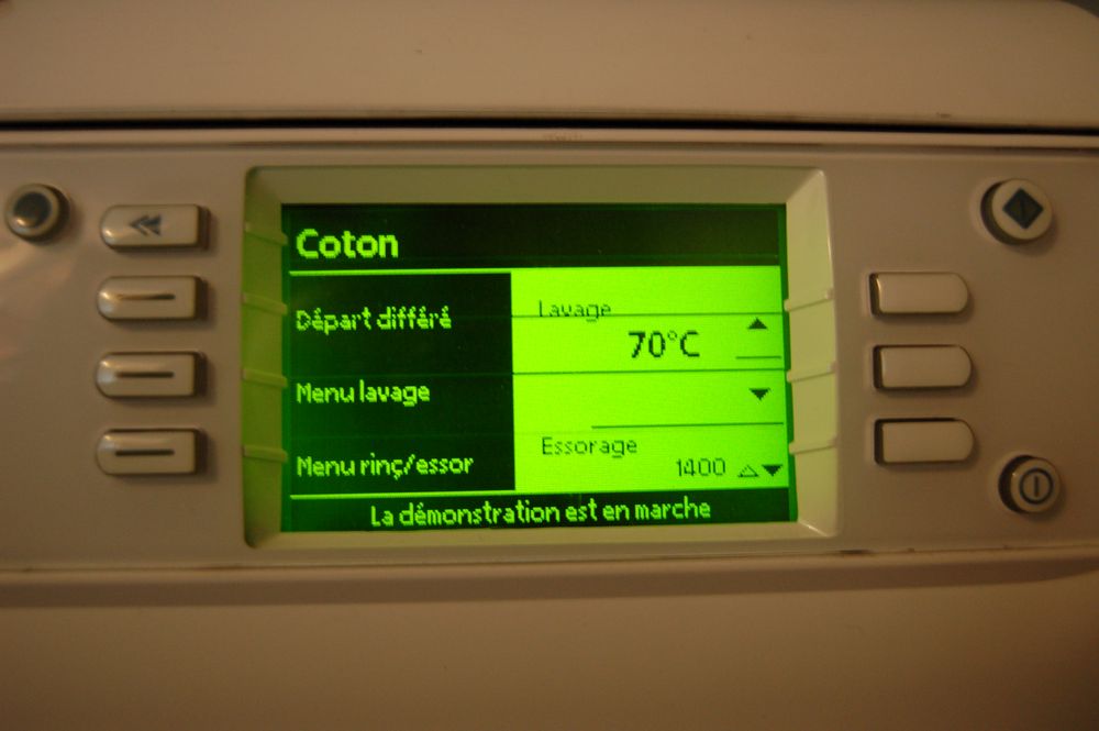

Bonjour, je possède un lave linge Baucknecht WAL 10783.Depuis hier soir, le lave linge démarre (écran LCD), il y a 1 bip au démarrage, le voyant "départ" clignote.Il ne dignostique rien ("l'appareil fonctionne correctement"), je peux sélectionner n'importe quel programme.Quand je déclenche un programme, celui-ci semble démarrer (sur l'écran)mais rien ne se passe (pas de remplissage).L'appareil semble être en mode "démonstration" car il affiche en même temps "la demonstration est en marche" (voir photo)
le 18/01/2010 à 16:49
désolé je n'avais pas fini mon message...existe-t-il une manip pour revenir au mode normal ou que faut-il faire?
D'avance merci.
le 04/05/2010 à 11:02
Voici la réponse un peu tardive du constructeur.
"Pour sortir du mode démo il faut appuyer simultanément sure les 3 touches : Bouton Info + Bouton retour + Mise sous tension On/Off"
