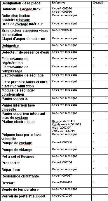

Je propose à la vente des pièces pour le lave vaisselle Rosières RSIC777.
Pour obtenir la liste complète avec les prix merci de contacter [email protected]
Notez que je propose les remises suivantes:
Remises :
6p100 réduction pour 2 articles achetés
10p100 réduction pour 3 articles achetés
15p100 réduction pour 4 (et plus) articles achetés
Frais de port offerts à partir de 30€ d’achat sinon 6€
contact : [email protected]

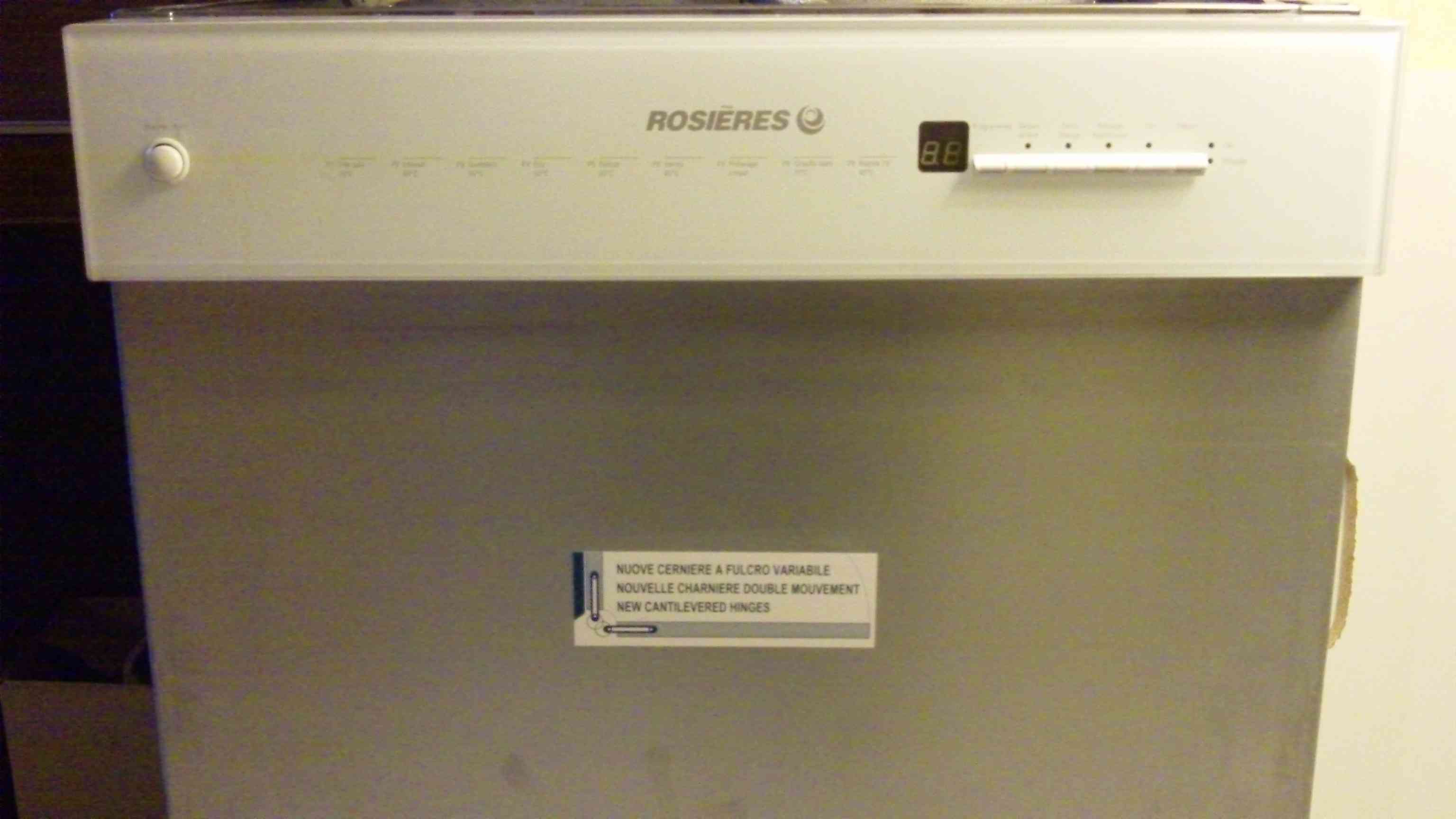

j"en revends une RSIC 777 blanche en panne ; l'eau n'arrive plus ( pompe ??) ; elle est à CHELLES (77)
bon prix ; [email protected]
