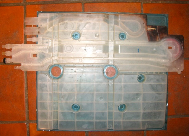

Dernière observation, le remplisseur semble très encrassé, peut on le nettoyer ou bien faut il le remplacer, je vous joint une photo de la pièce.

effectivement le problème peut venir du système de lavage alterné (roue denté cassé, un micromoteur grillé), mais j'ai aussi vu ce problème avec la chambre de compression bouché.
(pièce avec deux microswitch qui ce trouve en dessous de ce que appelez le remplisseur sur la photo "échangeur thermique"). Il faut remplacer cette chambre avec le 2 switch et nettoyer le tuyau qui part dans le bas de cuve. (le lave vaisselle ne remplis pas assez d'eau ce qui fait que pas assez d'eau pour la bonne pression des bras). Si vous démontez le système alterné il faut bien vérifier que c'est étanche avant de lancer le programme si non la carte foutu.

Sur la photo du remplisseur ou échangeur thermique, on peut voir de la saleté au niveau de la partie superieur, mais cela ne se trouve pas dans un des canaux!!!???
Pensez vous qu'un nettoyage est possible?

En ce qui me concerne, je me demande si je dois changer l'échangeur thermique car il me semble sale, mais à un endroit ou il ne passe pas d'eau!!!!?????

Inutile de le remplacer, il s'agit juste d'un encrassement, un nettoyage éventuellement, et encore...cela ne gène pas le fonctionnement.
