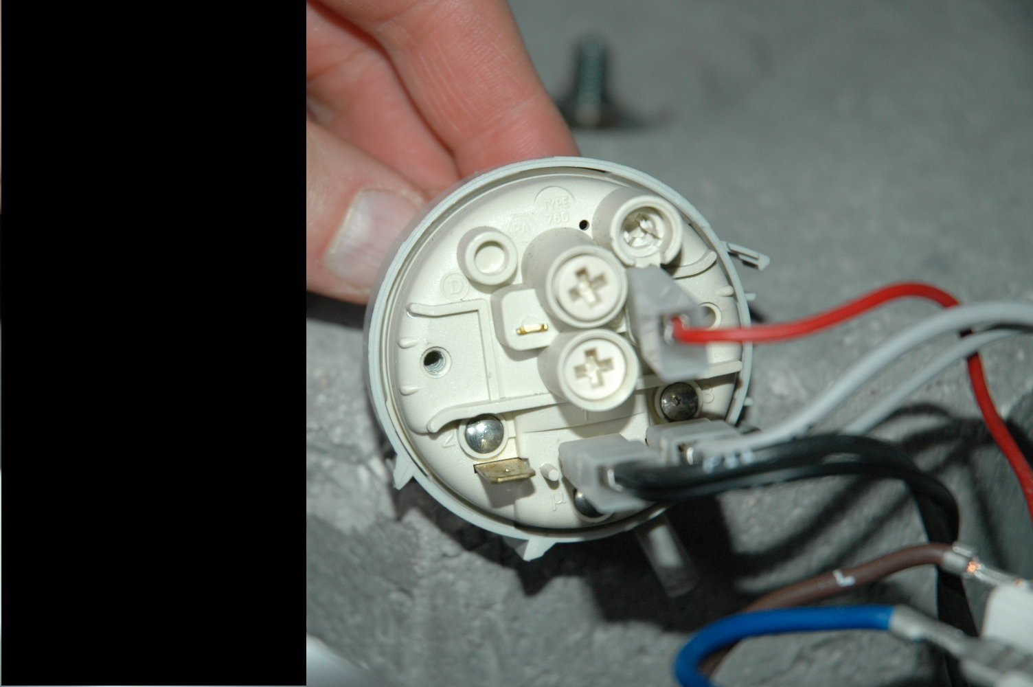

le 01/02/2010 à 16:24
Ma machine à laver possède une touche 1/2 charge et en la démontant, je me suis aperçu que le pressostat n'avait qu'un seul seuil. Je l'ai photographié. On voit dans la partie basse, 3 cosses 2 - 1 - 3 qui correspondent au contact de déclenchement du niveau de cuve haut.
Et il y a une cosse supplémentaire (fil rouge) qui est connecté sur la pompe de vidange. (Détection de cuve vide ?)
Mais quand je souffle (doucement) dans le tuyau, il n'y a qu'un seul déclic.
Quelqu'un connait-il ce modèle ainsi que son fonctionnement ?
