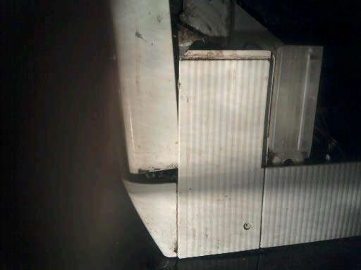

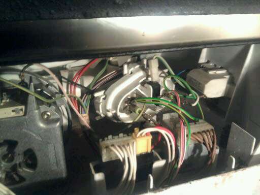

Mon LV siemens ne chauffait plus, après test c'est la sonde CTM, enfin le thermostat qui est HS, aucun courant ne passe à froid. Le problème c'est que pour la changer je dois démonter la résistance (voir photo). Merci de m'indiquer comment la sortir sans rien casser, il y a quatre crochets blanc a déboiter en même temps apparemment et très peu d'espace pour y accéder. Dans quel ordre dois je procéder. Merci d'avance pour vos réponses

Il vous faut démonter les flanc gauche et droit, ainsi que la plinthe de l'appareil. Mettez ensuite votre appareil sur la tête, vous devrez alors retirer le socle de la machine pour accéder à tous les éléments.
le 11/01/2010 à 11:02
merci pour la réponse mais comment dois je retirer la plinthe? je ne vois pas de vis après avoir retiré les deux flancs.
le 11/01/2010 à 16:33
Sur les cotés de la plinthe de mémoire, non...!
le 12/01/2010 à 16:41
et ben non!!! je trouve pas de vis.ci joint photo. encore merci
le 12/01/2010 à 20:44
Vous l'avez déjà démontée, inclinez l'appareil sur l'arrière et retirez la plinthe désormais.
