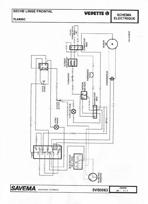

Je viens de recevoir le schéma électrique de mon sèche linge, mes deux thermostats ont l'air de fonctionner, peut-il arriver que ce soit le thermostat de couvercle de cuve qui ne fonctionne pas ?

Ce que vous pouvez faire c'est mettre en marche votre appareil, et lorsque celui-ci s'arrete vérifier si la tension est présente aux bornes du micro-moteur de minuterie.
le 13/03/2008 à 11:28
Je viens de vérifier, effectivement, lorsque l'appareil s'arrête, le micro-moteur de minuterie n'est plus alimenté.
Je vous joins le schéma électrique car je ne comprends pas.

La touche M/A est une touche à impulsion. Il est normal que lorsque vous la maintenez appuyeé le SL tourne car le contact remplace celui du relais qui doit s'ouvrir;
Remplacez le relais et votre appareil risque de refonctionner correctement.

Le problème, c'est que lorsque je contrôle les bornes de la bobine à l'ohmmètre, il ne passe pas de courant, et lorsque je le branche, il fonctionne mais pas plus de 3 minutes.

Je reviens d'un magasin d'électronique, dont le patron, super sympa, m'a testé mon relais et m'a dit que la bobine était bonne. Il se peut, m'a-t-il dit, d'après mes explications, que l'un de mes thermostats soit bon à l'ohmmètre mais serve de résistance et ne suffise pas à laisser passer l'alimentation nécessaire au relais.
Je vais donc les shunter un à un et attendre quelques minutes pour voire.

Je n'ai jamais douté de la bobine. Je pense que le CONTACT du relais s'ouvre ou "charbonne" puisque si vous maintenez le M/A le SL fonctionne. De plus, en suivant le circuit, ce relais n'est alimenté qu'à travers 2 contacts:le M/A et le contact B9-B12 de la minuterie. Vos thermostats n'ont rien à voir.
Changer ce relais et je suis presque sur que votre appareil refonctionneras.

youpi !!! Il s'agissait bien du relais. Et pourtant, c'est la bobine qui est en cause, elle doit avoir une micro coupure qui lui permet d'être alimentée (via un arc) et se couper sous l'effet de la chaleur après un certain temps. En effet, on pouvait penser que les contacts de relais du circuit indépendant étaient encrassés, mais en les branchant sur l'autre coté d'un second circuit disponible, le résultat était le même.
J'ai donc acheté un relais avec tension et ampèrage identiques mais différent par sa taille (plus petit) car le relais en cause coute 53 € et celui-ci seulement 6 €. Je constate maintenant que la bobine chauffe et le boitier par la même occasion sans bien sûr atteindre une surchauffe. Ceci dit, peut il être dangereux de laisser ce relais ?

Donc j ai cherché un peu, me servant du schémas ci-dessus : )
Et un des deux thermostats le bipait pas sur ses contacts, donc j ai fais un test en reliant les deux fiches en direct et là ma résistance c’est mise à fonctionner ^^

Bien en fait j ai changé les deux.alors en testant j ai un contact entre les bornes de celui de droite mais pas celui de gauche.220 volts aux borne de celui de gauche mais rien a droite.
et si je débranche celui de gauche et mets les fils en direct la resistance chauffe...
et avec tout cela le sav me dit que c'est normal de ne pas avoir de contact a celui de gauche , je l ai donc chauffé et rien du tout :( ...Je suis un peu perdu là...
le 04/09/2008 à 15:01
Sur cet appareil TOUS le thermostats sont fermés au repos. Votre SAV se "fout" de vous en disant que cela est normal. Faites changez ce thermostat défectueux neuf et votre appareil refonctionnera correctement.

En fait, si le sèche linge chauffe de trop, le thermostat réagit et coupe l'alimentation, c'est le principe.
Apparemment, tu en as un de défectueux.
le 04/09/2008 à 15:24
Nos messages se sont croisés, pour réponse, autant shunter celui qui ne fonctionne pas, mais par principe, tu ne devrais rien risquer si c'est le thermostat le plus faible, la protection étant au moins présente pour une surchauffe.
le 04/09/2008 à 15:28
Oui les deux font 130 et 106° ,la pour test j 'ai mi deux 106 et laissé tourner 5 min, mais par prudence j'ai stoppé , j attends a present une réponse du SAV pour échange de pièce qui ne se fait que par mail...comme quoi les plus gros soucis ne parviennent pas toujours des plus grosses pièces ;-)
le 04/09/2008 à 15:32
Dans ce cas, tu ne risques rien, car si la température doit atteindre 130°, le 106° aura déjà coupé l'alimentation.
le 04/09/2008 à 16:05
Rien de plus à dire que chiby ;o)) le 130 est la sécurité (2 fils orange)le 106 celui de régulation (2 fils bleu). Laise le 2ème 106 en sécurité en attendant l'échange du Th defectueux. C'est mieux. Au plaisir,
Daniel
