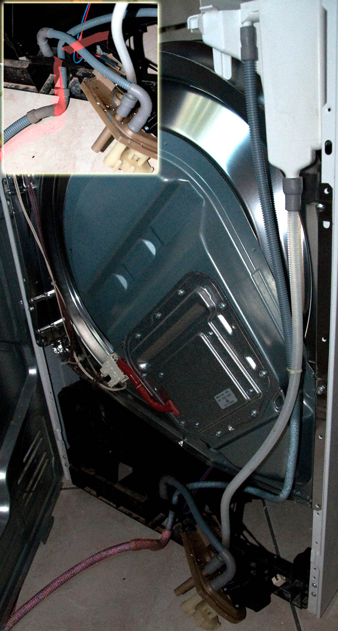

Pb branchement sèche linge whirlpool awz 8676
créé le 01/01/2010 à 21:33
Le sèche linge me demande de "vider le réservoir" dès le lancement du séchage. Le tuyau (en rouge sur photo) est débranché.
Le tuyau blanc sur la droite arrive du bas du réservoir et se vide dans un réservoir en bas. Le tuyau gris qui me pose problème vient du haut du réservoir supérieur. Je ne vois pas comment le brancher sur la pompe, car le second réservoir
(marron) est fixé sur la pompe, sans raccord/têton supplémentaire pour fixer le tuyau.
Si je le raccorde au tuyau gris sortant de pompe, l'eau n'est plus évacuée vers l'extérieur ?
Merci de votre aide.
