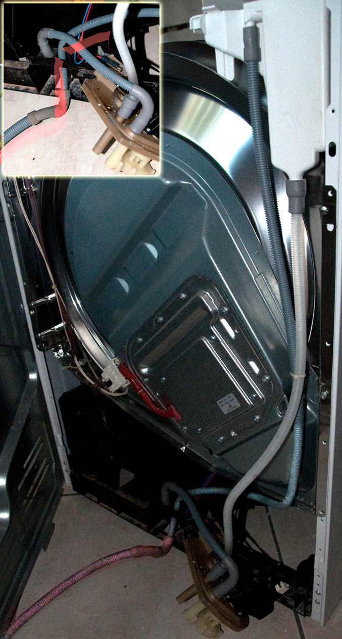

J'ai le tuyau, à côté du tuyau d'évacuation, qui est débranché, je ne sais pas où le raccorder (en rouge sur la photo jointe).
Merci d'avance !

Ce tuyau semble mener au réservoir, et sans doute au niveau de son remplissage. Il doit donc être raccordé en sortie de pompe, et donc dans la continuité du tuyau sortant de la pompe et rentrant en bas dans le châssis.

Le tuyau blanc sur la droite arrive du bas du réservoir et se vide dans un réservoir en bas. Le tuyau gris qui me pose problème vient du haut du réservoir supérieur. Je ne vois pas comment le brancher sur la pompe, car le second réservoir
(marron) est fixé sur la pompe, sans raccord/têton supplémentaire pour fixer le tuyau.
Si je le raccorde au tuyau gris sortant de pompe, l'eau n'est plus évacuée vers l'extérieur ?
