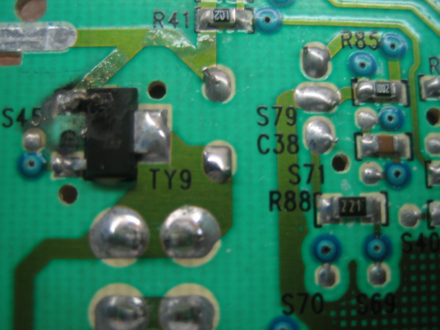

ma machine Arthur Martin "électrolux" modèle AWF 1210 ne démarre plus après avoir choisi le programme de lavage et appuyé sur le bouton "démarrer". Après avoir remplacé la sécurité de la porte, le résultat était le même, alors j'ai débranché la carte électronique et là,
j'ai remarqué que le triac Z9S répéré par "TY9" était grillé. je ne sais pas si je peux le trouver et où?
Merci d'avance pour ceux qui peuvent me donner suite me permettant de dépanner ma machine.

BONJOUR
Voustrouverez ce triac dans les magasins de vente en électronique,sans problème. Cdt
