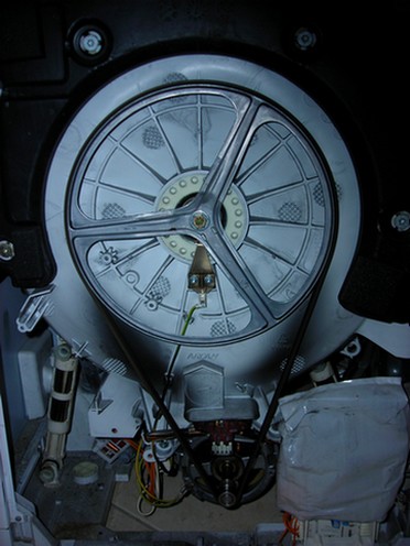

mon lave-linge Arthur Martin Electrolux AW 886 T fait de plus en plus de bruit,surtout à l'essorage.J'envisage donc de changer les paliers.Pouvez-vous me conseiller.

Démonter les panneaux droits et gauche (pour voir l'état des paliers) si vous pouviez nous faire une petite photo de l'un des deux ce serait super.
le 04/03/2008 à 20:10
voici une photo du côté gauche

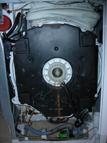

le 04/03/2008 à 20:14
Et voilà le côté droit;en espérant quelles sont assez nettes...

le 04/03/2008 à 21:35
Impécable...
Les paliers de cet appareil sont très simple à changer, ils se dévissent tout simplement.
Il vous faut juste dévisser le boulon de maintien de l'axe, puis vous pourrez voir inscrit sur les paliers une flèche avec inscrit close et open. Armez-vous d'un tournevis et d'un marteau dévissez le palier dans le sens "open" et le tour est joué.
Votre palier coté gauche semble être très abimé (coulures de rouille), il est possible que le remplacement de celui-ci suffise.
