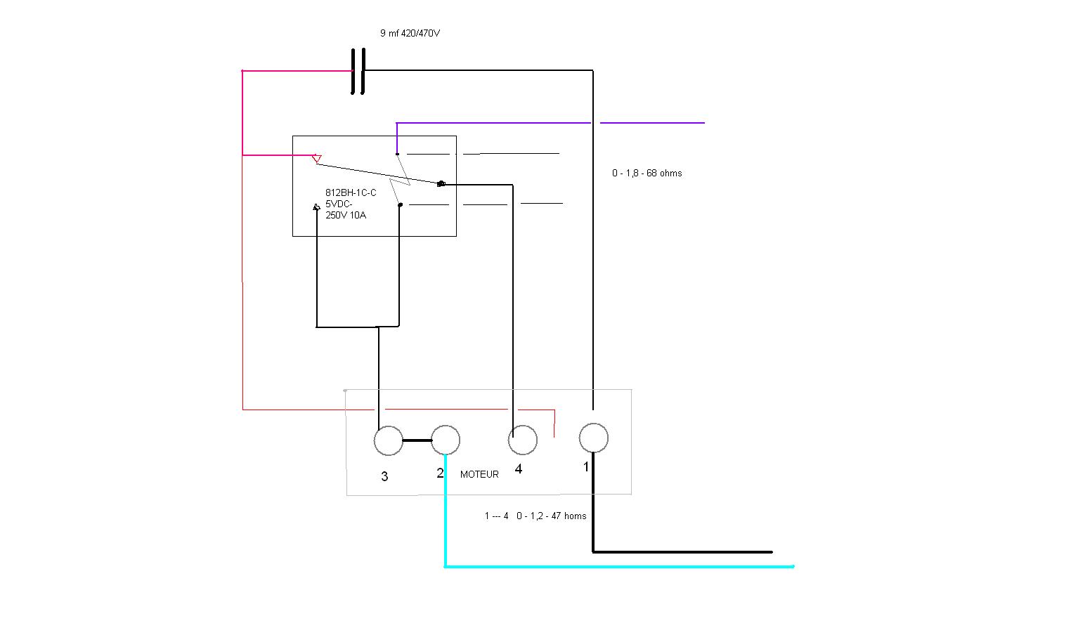

le 12/12/2009 à 15:24
Jean-Paul pas de problème, mais malgré le dégrippant rien de nouveau.Voici le schéma :
J'ai testé le relai sur le moteur c'est bon.
Par contre "New" en ce qui concerne le joint entre le moteur et le rotor de la pompe je ne l'ai jamais vu neuf mais il me parait peu efficace au niveau du moteur ( il y a une lèvre normalement ?)
Bon toujours la même question comment le tester ?

En haut de cette page,vous faite un clic sur pièces détachées,ensuite vous recherchez moteur asynchrome,et vous allez découvrir la pompe de cyclage,qui peut vous être fortement utile,pour les vis c'est bien dommage une solution existe est de percer la vis et de refaire un taraudage,ceci est un peut délicat,je vous souhaite bon courage sur votre pompe de cyclage.Cordialement jean-paul
le 12/12/2009 à 21:45
Jean-Paul, merci, mais j'avais attaqué, fichu pour fichu il fallait bien faire quelque chose.
En ce qui concerne les vis, elles ne sont pas faites pour être dévissées, en effet 20mm de fixation dans de l'alu, pour une vis de 4 en acier en atmosphère humide......
Elles sont donc cassées toutes les deux à 3 mm de la flasque, si je perce je ne taraude pas : tige filetée avec des écrous. mais très difficile de percer ( pour le moment elles trempent.
Vous aviez raison 1 roulement mort, probablement mis en place à la presse, il a fallu employer les grands moyens. d:8 D:22 e:7
