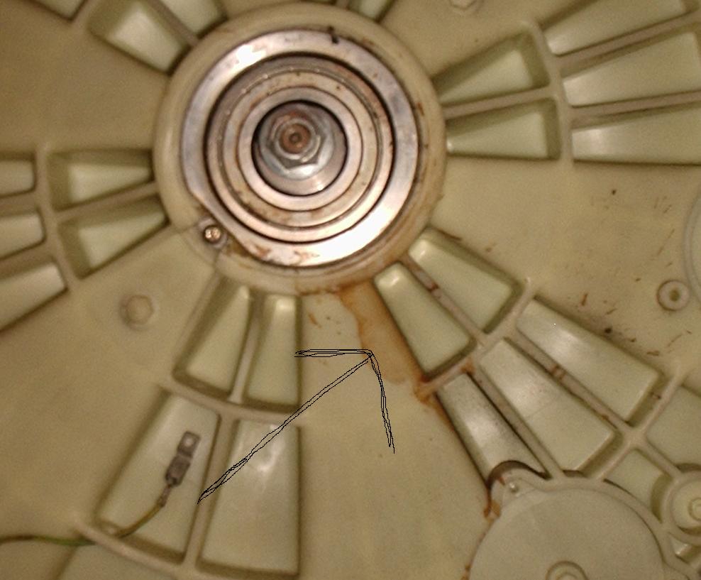

bonjour a tous
voilà, il y a quelque mois j ai réusi a réparer mon lave linge (problème tachy) grace a ce site aujourd'hui j ai un autre problème, j ai le tambour qui bouge lègerement de son axe (quan je le soulève) et elle fait un bruit de frottement pendant le lavage qui s intensifie pendant l essorage, quelqu' un pourrait-il m' aider a me dire ce qui causserai celà
d avance merci

le 06/12/2009 à 17:07
Si le tambour à du jeu, les palier sont HS ou le croisillon est cassé.

le 07/12/2009 à 10:59
Le seul inconvénient réside dans le remplacement des roulements, il faut sortir la cuve, l'ouvrir en 2 coques (maintien par vis), extraire le tambour, vérifier l'état du croisillon, et à défaut remplacer les roulements. Accessible à tout bon bricoleur.
L'appareil reprend une seconde jeunesse pour un prix plus que modique, chez Hoover, un kit roulement ne doit pas être bien cher.
le 07/12/2009 à 12:36
re,
merci sebmenager,
j ai demonter l arrière de ma machine, et j ai constaté des traces de coulure orange (rouille)au niveau du roulements arrière, mais on m as dit qu il y avait aussi des roulements tambour,
le jeu du tambour peut il venir, soit du roulement arrière, soit des roulements tambour ou des deux ?

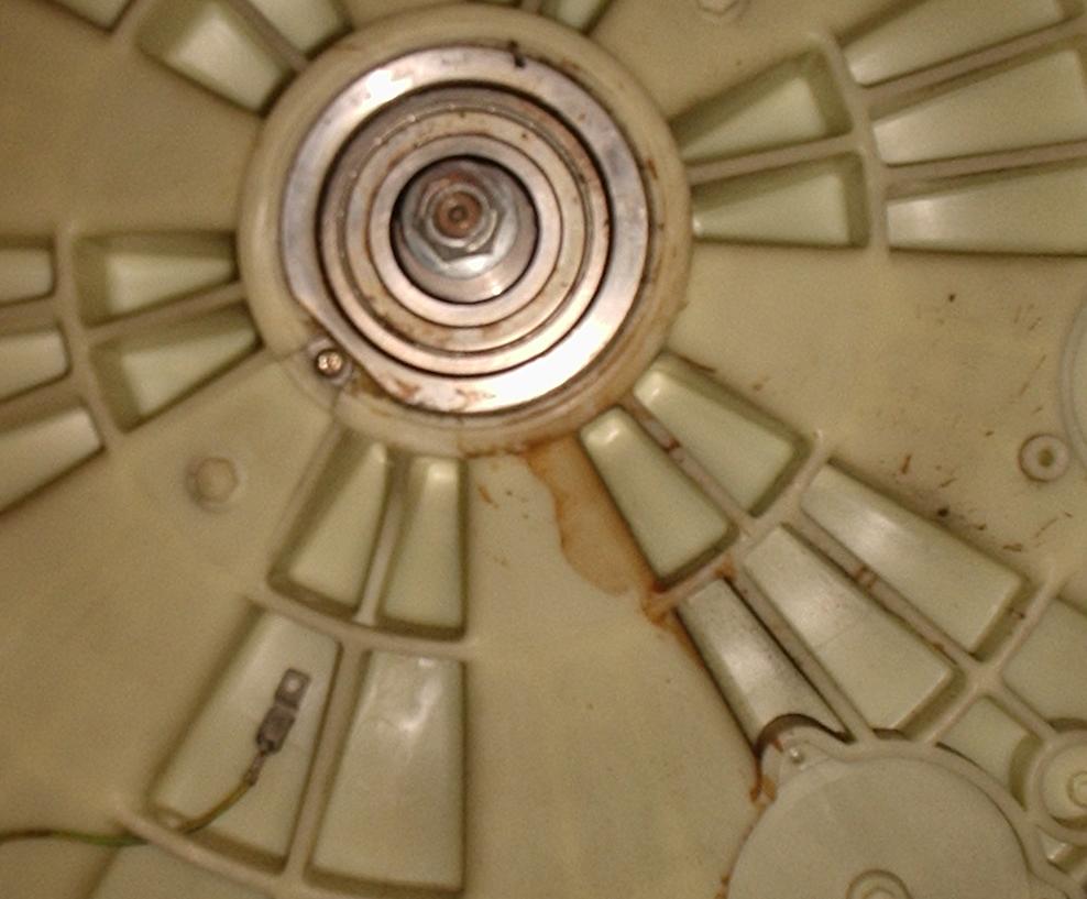

SEBMENAGER,vous a guidez sur les roulements du tambour,le ruissellement d'eau rouillé provient de ou des deux roulements,"usées"pas de roulement à l'arrière de votre machine.cordialement jean-Paul
le 07/12/2009 à 17:54
Les deux roulements sont étanches grâce à un joint. Les deux sont donc HS et le joint également.
le 07/12/2009 à 20:29
voici quelque photos sur lesquelles on appercoit la coulé de rouille
le 07/12/2009 à 20:32
une autre photo
