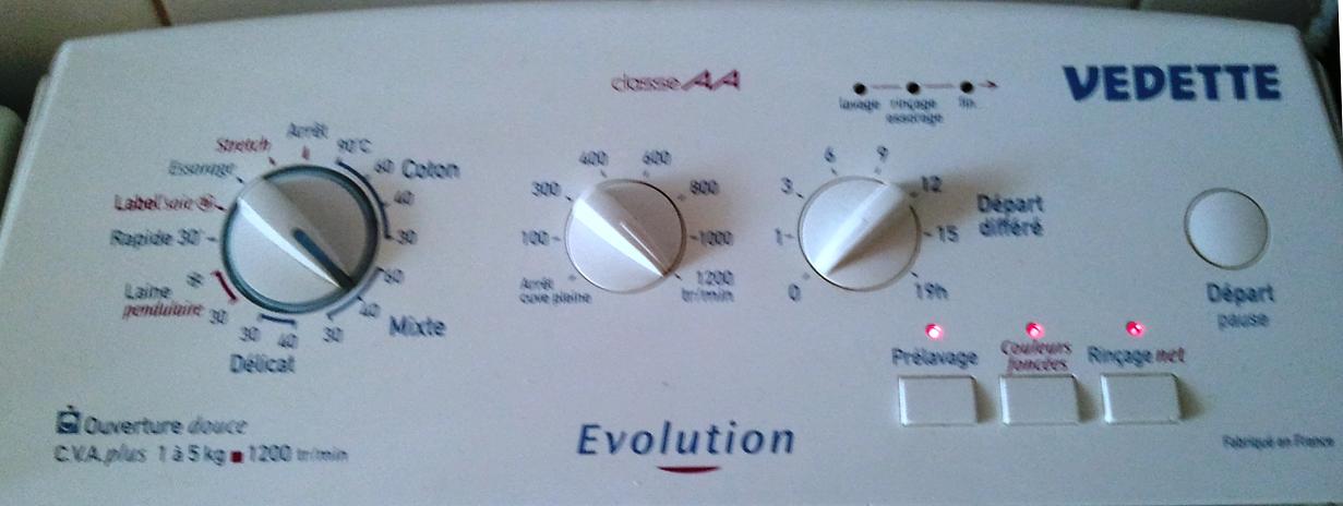

Bonjour, ma machine vedette TOP ne veut plus démarrer et fait clignoter les 3 diodes (prélavage, couleurs foncées, rinçage net) aprés 3 "clics" dans le boitier de commande(comme le bruit d'un relais qui ne collerait pas).
J'ai démonté la pompe, RAS, alors j'ai essayé de ponter la sécurité de porte mais rien ne change...avez-vous une idée ?
