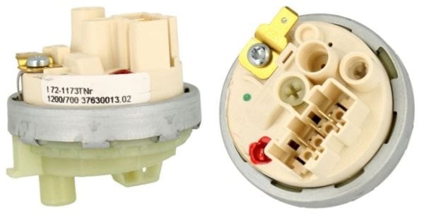

Concernant le point n°2, Il vous faut localiser le pressostat de contrôle de niveau d’eau. Il devrait correspondre à l’image ci-jointe.

1 - que le contrôle « cuve vide » par le pressostat (image a publiée), ne se fait pas correctement

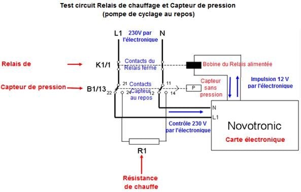

5/ Autre vérification que vous pourriez faire :
Le Capteur de pression sur pompe de cyclage comporte 6 bornes numérotées 11, 12, 21, 22, 14 et 24 (c’est n° apparaissent en surmoulage sur le Capteur, à proximité des bornes.
Au repos, la résistance ohmique doit être voisine de 0 ohm entre les bornes 11 et 12 et entre les bornes 21 et 22.
C’est aussi une condition pour que l’électronique autorise le remplissage en eau.
6/ Pour information : Ci-après un schéma de l’ensemble « Relais de chauffage & Capteur de pression alimentés et contrôlés par l’électronique de puissance ». Le fond de schéma (origine Miele) est complété par mes propres annotations pour illustrer la vérification du circuit de cet ensemble au démarrage d’un programme.
Ce schéma vous montre notamment l’état des contacts du Capteur de pression qui sont en position repos (puisque remplissage non effectué et pompe de cyclage au repos à ce stade).
(Ne pas tenir compte sur ce schéma de la valeur de la tension de l'impulsion envoyée par l'électronique)

Bon, cela fait 2 fois que je mets à côté de la cible pour ce modèle de LV (plusieurs versions peut-être).
Le capteur haute pression serait donc à 3 bornes et sans doute de forme circulaire (à confirmer).
Le principe de fonctionnement de ce montage m'est plus étranger que celui du pressostat à 6 bornes et ça nécessite que je fasse quelques recherches.
le 29/09/2026 à 16:48
Bonsoir
C'est la photo que vous aviez joint précédemment réf:1200/700.

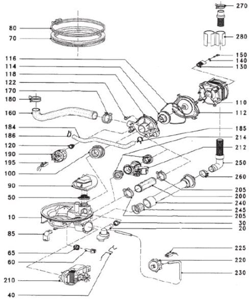

le 29/09/2026 à 19:40 [édité le 29/09/2026 à 19:40]
La pièce dont j'avais publié la photo est un pressostat de présence d'eau 1200/700.
Sur la vue éclatée ci-jointe, il s'agit de la pièce n°220 en bas à droite. Il est branché via un petit tuyau sur le bloc hydraulique.
La pièce que j'ai nommé Capteur de pression dans le reste de nos échanges est la pièce n°190 à gauche à mi-hauteur sur la vue éclatée. Ce capteur de pression est branché directement sur le carter de la pompe de cyclage.
Maintenant je trouve qu'il existe bien des incohérences entre les documents réputés que j'exploite etrelatifs au G646SC PLUS et votre propre LV G646SC PLUS.
Il existe peut-être plusieurs versions sensiblement différentes de cet appareil.
Une photo de la plaque signalétique du vôtre permettrait peut-être d'y voir plus clair.
Ceci étant j'essaie de retrouver les informations sur le principe de fonctionnement du Capteur haute pression portant le n°190 sur la vue éclatée ci-jointe.

En effet je vois que l'on ne parle pas de la même chose,je pensais que le pressostat 1200/700 était le pressostat HP.Le petit capteur 220 avec le petit tuyau c'est celui que vous m'aviez fait débrancher et souffler à l'intérieur et eau chaude dans la cuve,je vais voir le 190 et vous tiens au courant

Toutefois il est clair effectivement que le pressostat 1200/700 est le pressostat haute pression installé sur le carter de la pompe de cyclage et que le pressostat de niveau branché sur ce tuyau noir est un 101/70 (réagissant donc, lui, à une simple hauteur d’eau dans le puits central de cuve).
Vérifiez de votre côté, mais la filerie du pressostat 1200/700 devrait être de section bien plus faible que celle prévue pour du 220v. Ce pressostat 1200/700 ne devrait pas dans ce cas être connecté au Relais de chauffage comme je l’avais pensé initialement et le schéma publié antérieurement n’est pas du tout le bon.

Quelques recherches effectuées, l’absence de remplissage en eau après vidange pourrait être dû à un état repos incorrect du pressostat 1200/700 installé sur la pompe de cyclage.
Un test simple serait à effectuer :
Débranchez le connecteur de ce pressostat 1200/700 et lancez un programme.
Après vidange aseptique effectuée, l’une ou l’autre des 2 situations suivantes va se produire :
- ou bien le LV se met toujours en erreur voyant « Entrée/Vidange clignotant »
- ou bien cette fois, le remplissage en eau commence
Dans le second cas le pressostat 1200/700 serait dans un état repos incorrect. Ce serait la cause de l’anomalie et dans ce cas, arrêter rapidement le programme car avec ce pressostat débranché, le LV n’est plus capable de gérer la présence d’eau en cuve et dans le circuit hydraulique.
> De laquelle de ces 2 façons réagit le LV ?
Par ailleurs pour préciser le type de pressostat 1200/700 installé sur votre LV, ses 3 bornes sont numérotées, et il en existe 3 modèles différents :
En partant de la gauche : numérotation 2, 1, 3 (bornier centré) ; numérotation 1, 2 ,3 (bornier excentré) et numérotation 11, 14 ,12 (bornier excentré)
> Quelle elle la numérotation des bornes du pressostat 1200/700 de votre LV ?
