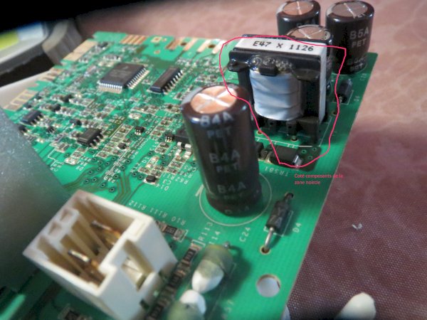

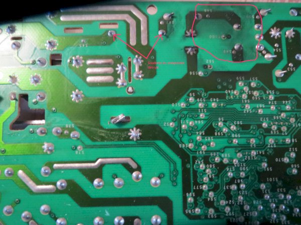

Sur un lave-linge Faure qui ne démarre plus, plus aucun voyant ne s'allume...

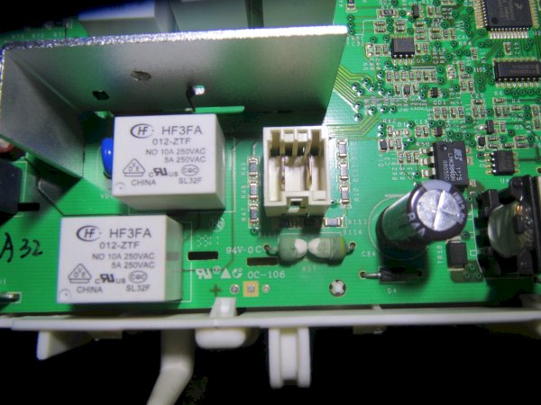

Prise de courant vérifiée. J'ai démonté la carte, et on voit un composant endommagé, ainsi qu'une petite zone noircie. Est-ce uniquement le composant détruit qui est en cause, ou est-ce plus grave, au niveau de la zone noircie. Voir photos. Merci

Il faut vérifier l'état des composants, si noircis, fondu explosé ou parfois fendu.
Mais la carte électronique est certainement HS.
