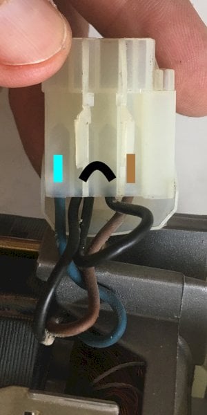

J'ai aussi voulu tester la continuité électrique. 4 cosses dont 2 se rejoignent. J'ai testé toutes les configs, le courant passait partout. J'ignore si on peut tenter de connecter au 220 pour vérifier que ça tourne, j'ai pas essayé.
En tout cas, après remontage, le moteur tourne, la pompe de cyclage fonctionne.
le 29/08/2026 à 13:50 [édité le 29/08/2026 à 13:51]
Photos des connecteurs. on voit que les 2 noirs au centre son bouclés ensemble, probablement inutile de les tester. Je suppose que c'est plutôt entre bleu et amrron qu'il faut mesurer. Mais j'ai tout fait pour être sûr.
