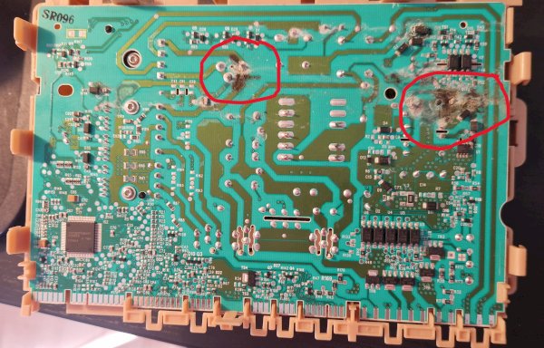

La chambre de compression de mon lave-linge à hublot WHIRLPOOL FSCR80421 859208729013 s'est partiellement cassée et de l'eau a giclé à l'intérieur du lave-linge. Rapidement après, le lave-linge s'est éteint et ne se rallume plus depuis. Je soupçonne une défaillance de la carte de puissance située en dessous de la chambre de compression et qui aurait donc pris de l'eau.
Quelqu'un saurait-il m'indiquer comment enlever ce boitier de puissance ou m'orienter vers un tutoriel disponible ?
Merci d'avance pour toute suggestion.
Stéphane

Merci pour cette réponse Sebménager.
J'ai pu sortir la carte de puissance (par le dessous du lave-linge en devissant 2 vis à l'exterieur sur le côté du chassis). Elle a clairement été endommagée :
J'en ai commandé une nouvelle...
