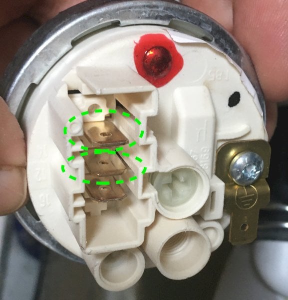

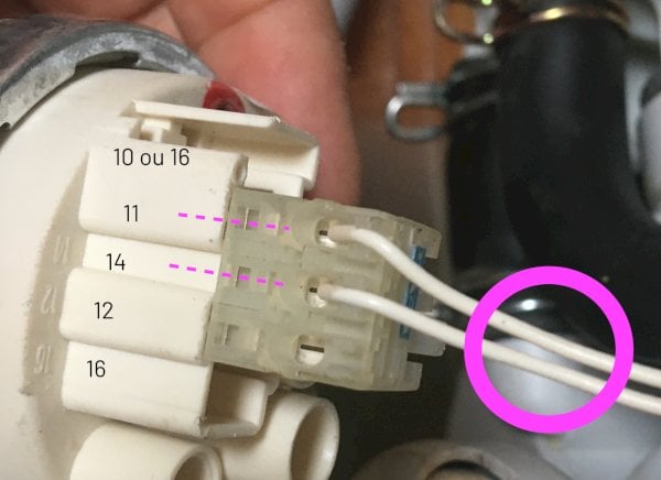

Déjà, le pressostat comporte 3 cosses, mais seulement 2 sont reliées à des fils.
Voici le connecteur dans la machine :
Manifestement, seules les cosses "11" et "14" (d'après les numéros en relief très très petits pour des yeux de 51 ans) sont reliées à la machine. Donc ce seraient celles à tester.
Ça donne ça côté pressostat.

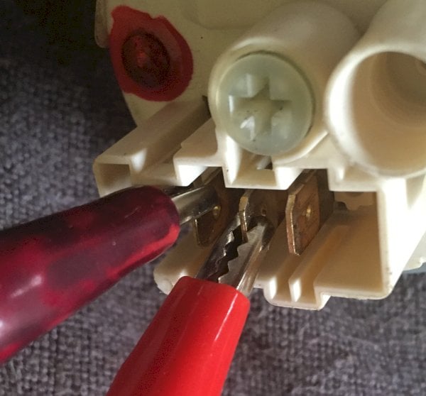

Et la même avec les cosses de test (attention qu'elles ne se touchent pas, l'espace est petit)

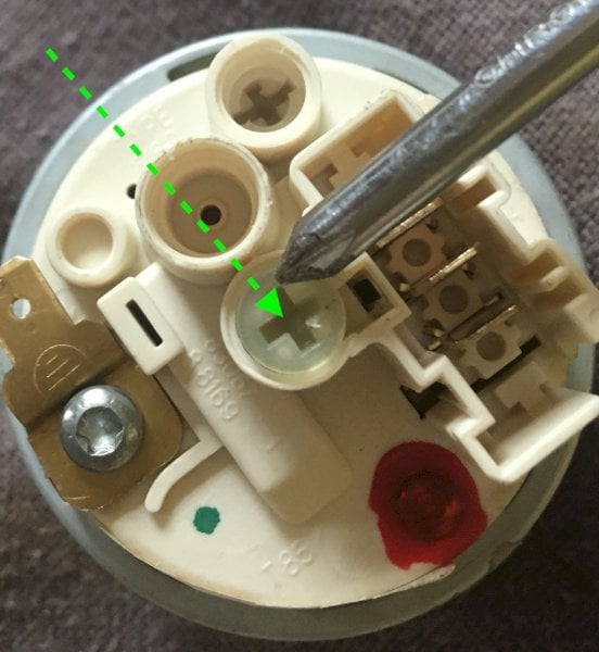

L'article mis en lien n'est pas très prolixe en détail (il indique juste "une différence de résistance quand on souffle). Et donc, de base, entre ces deux cosses, la résistance est totale (résultat 1 sur le voltmetre). Mais en soufflant dans le pressostat, on entend que ça clique. AU début, ça ne changeait rien, toujours 1 au compteur. Et puis j'ai testé dévisser un peu  le réglage du ressort au centre avec un cruciforme. Et là, le clic était plus fort, et la résistance changeait pour un 0,nn au lieu du 1 fermé.
L'endroit que j'ai desserré un peu popur que le presostat fonctionne mieux :
Je ne sais pas si, juste, ils le livrent mal réglé. Ou je l'avais déreglé sans m'en apercevoir ? Ou je n'aurai pas dû modifier ça ? En tout cas, maintenant le lave-vaisselle semble fonctionner.
