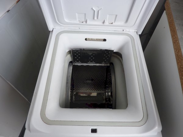

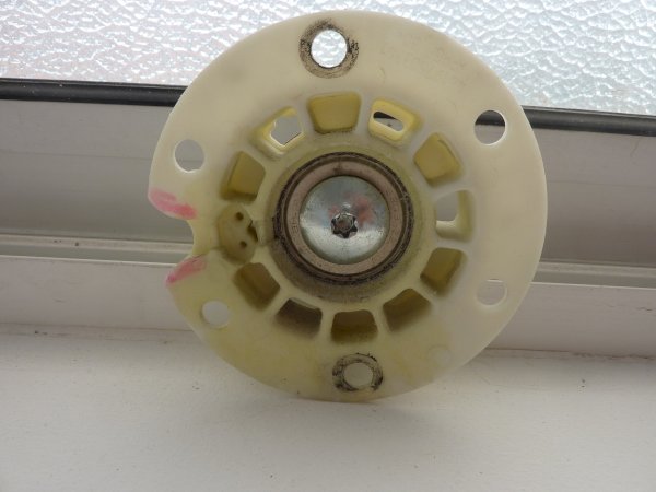

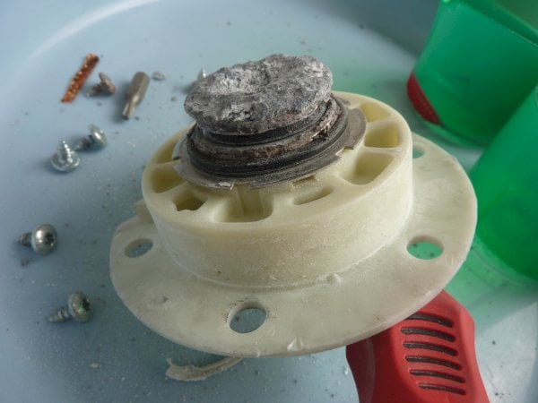

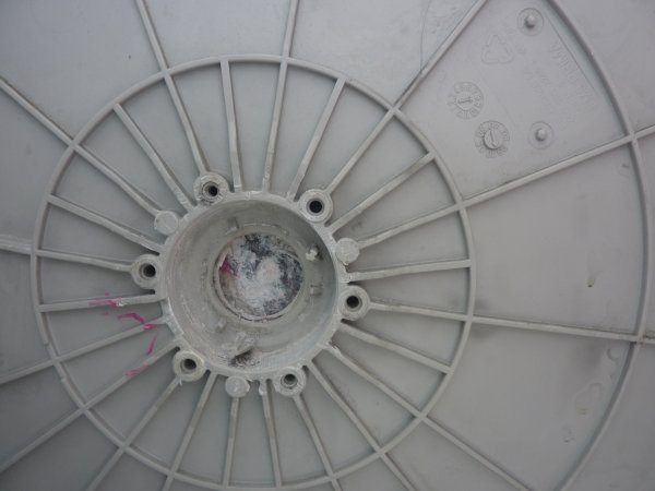

Re Bonjour suite a mon message de hier je vais essayer de vous envoyer des photos (sujet changement de roulement ) Cordialement Dio
le 17/07/2026 à 10:02
L'axe de tambour est venu avec le roulement, il faut remplacer le tambour complet EV1180, et également les paliers coté droit et gauche.
