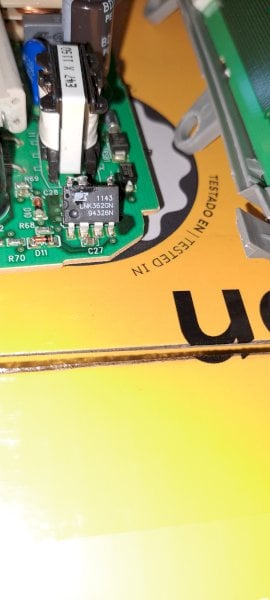

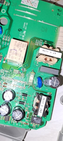

Mon lave-vaisselle Electrolux ESI64060X est tombé en panne en cours de cycle. L'afficheur s'est éteint et ne s'allume plus. Après avoir testé le filtre antiparasite j'ai ouvert le boîtier de la carte électronique, une EDW 750. J'ai vu qu'une résistance se désagrégait, j'ai donc trouvé un sympathique électronicien qui a accepté de ma la changer mais mis en garde en me disant si la résistance a sautée c'est que derrière un autre composant est mort. Il a testé les trois suivants et en a conclu que le LNK362GN était défectueux.
N'étant pas du tout un expert en électronique je cherche donc à remplacer ce composant. Dessus je peux lire 1143 LNK362GN 94326N. Pouvez-vous m'aider en me disant si je dois trouver un composant ayant l'intégralité de la référence ou seulement LNK362GN suffit ? J'avoue ne pas savoir a quoi tous ces chiffres correspondent. Si par hasard vous connaissez un site sérieux ou je peux le commander ce serait encore mieux.
D'avance merci pour votre aide.

J'ajoute les photos pour étayer mes propos :)

je vais eeyyer de répondre cconcernant le lnk362gn
1143 est le date code c'est à dire la date où la puce LNK362 a été mise dans le botier epoxy  sans doute en chine ou en Malaisie
94326 est le numero de lot de fabrication du lot de puces chez le fondeur
N est ce qu'on appelle le "split" c'est à dire la partie du lot qui a été envoyée à un instant donné chez l'assembleur chinois ou malaisien pour etre mise en boitiers  chaque fois que le fondeur envoie un morceau de lot se faire assembleron rajoute une lettre au numero de lot: 94326A  94326B........94326N
ceci étant remplacer le 362"en aveugle" sans diag  est inutile car il y a certainement d'autres composants sur la carte qui en plus du 362 sont hs  ou douteux ..... il faut faire un diagnostic des chaines alim de la carte
