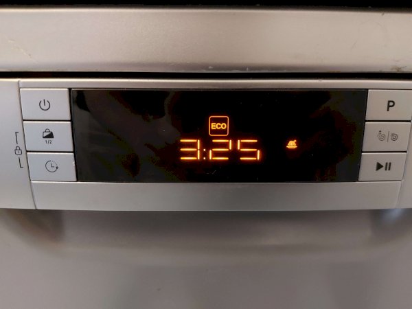

Bonjour, je viens demander de l'aide pour mon lave vaisselle Valberg.
Ce dernier, lorsque l'on appuye sur le boutton d'allumage, il "bip" puis s'allume, comme d'habitude, mais ensuite il y a un second "bip" puis il se met automatiquement sur le programme "ECO" avec en plus le petit symbole de rinçage à droite du temps sur l'écran; et lorqu'il est ainsi (comme sur la photo), aucun des boutons ne fonctionnent en pressant dessus, le seul bouton qui fonctionne c'est le bouton d'allumage qui l'éteint. Il est donc impossible de choisir ou de changer de programmes.
Il nous avait déja fait le coup une fois, et pour régler le problème nous l'avions débrancher et laisser débrancher pendant une semaine, en le rebranchant une semaine plus tard cela avait "débugé" le blocage, mais il semble que ça ne soit pas une solution a long terme, donc j'aimerais bien avoir des conseil sur ce que je pourrais faire pour solutioner le problème, s'il(s) vous plaî(en)t.

Ce qui se passe probablement
Le symptôme que vous décrivez — blocage sur ECO + symbole rinçage affiché + tous les boutons inactifs sauf le bouton marche/arrêt — est un comportement de sécurité électronique. La machine a détecté quelque chose d'anormal et se verrouille pour se protéger. Le fait que débrancher pendant une semaine ait résolu le problème temporairement confirme qu'il s'agit d'un état mémoire bloqué sur la carte électronique, pas une panne mécanique franche.
Solutions à tester dans l'ordre
1. Vérifier le niveau de sel
Sur les lave-vaisselles Valberg, un niveau de sel trop bas peut bloquer le programme ECO — et ce même si le voyant de sel n'est pas allumé. C'est une cause étonnante mais souvent confirmée. Commencez par remplir le bac à sel et testez.
2. Reset électrique prolongé
Débranchez la prise murale ou coupez le disjoncteur au tableau pendant au moins 20 minutes pour réinitialiser totalement la carte électronique. Une semaine de débranchement fonctionnait car cela vidait entièrement les condensateurs — 20 à 30 minutes suffisent en principe.
3. Reset par combinaison de touches
Débranchez l'appareil 15 minutes minimum, puis rebranchez et maintenez simultanément les touches « Démarrage » et « Programme » pendant 5 secondes. L'affichage clignote puis revient à zéro, confirmant la réinitialisatio
4. Vérifier le verrouillage enfant
Le code « CL » ou un bandeau de commande qui ne répond plus peut indiquer l'activation du verrouillage enfant. Pour le désactiver, appuyez simultanément sur les touches « + » et « – » pendant 5 secondes. Le symbole que vous voyez à l'écran pourrait être lié à cela.
5. Vérifier la vidange et le filtre
Si la machine est pleine d'eau, elle se bloque et ne peut pas avancer à l'étape suivante. Vérifiez que le filtre et la pompe ne sont pas obstrués. Un filtre encrassé peut déclencher ce type de blocage répétitif.
Si le problème revient régulièrement
Ce type de panne récurrente sur les Valberg pointe vers la platine de commande. Si aucune des manipulations ci-dessus ne règle le problème durablement, c'est la piste à explorer — la platine peut être remplacée, et elle est disponible en pièce détachée pour ce modèle.
Commencez par le sel et le reset de 30 minutes — ce sont les causes les plus fréquentes et les plus simples à corriger. Donnez-nous le résultat et on affine le diagnostic si besoin !
