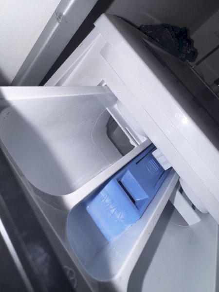

J'ai enménagé récemment dans un nouveau logement et l'ancien locataire m'a vendu sa machine à laver, une Valberg WF 714 A W566C.
Petit (gros problème) : à chaque lavage la machine me donne le code d'erreur E10 (injection d'eau). Au début elle le faisait une fois au bout de 7 minutes de lavage mais maintenant elle me le fait au moins 5 fois par lavage.

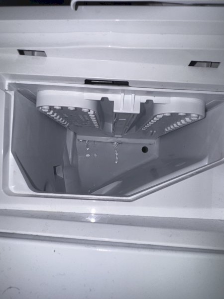

J'ai vérifié le robinet, le tuyau n'a pas l'air plié et ne fuit pas. Cependant je viens de me rendre compte d'un probleme qui m'a l'air ennuyant à règler. J'ai constaté que l'eau ne s'écoulait pas par les petits injecteurs au dessus du bac à lessive mais à l'arrière du bloc directement (ce qui me parait pas normal du tout).
Vous trouverez des photos ci jointes pour vous montrer le problème.
(machine lancée) l'eau ne coule pas dans le compartiment de lessive.
(machine lancée) l'eau s'écoule à l'arrière de la pièce avec les trous.
Je ne sais pas si c'est un problème grave ou non mais j'en ai bien l'impression (étant donné la multitude de code d'erreur à chaque lavage).

Valberg WF 714 A W566C : code E10 récurrent, écoulement anormal dans le bac à lessive, durée de cycle excessive et bruit d'essorage — diagnostic complet
Ce que révèle la description
La machine présente quatre symptômes distincts qui, loin d'être indépendants, s'expliquent très probablement par une cause commune : un défaut de remplissage lié au circuit d'arrivée d'eau ou au pressostat. Le code E10 indique que la machine ne détecte pas le niveau d'eau attendu dans le délai imparti. L'écoulement d'eau à l'arrière du bloc tiroir plutôt que par les injecteurs est un indice diagnostique précieux. La durée de cycle anormalement longue avec blocage à 1 minute restante est caractéristique d'une machine qui tourne en attente d'un signal de niveau d'eau. Le bruit de tambour en essorage, quant à lui, relève d'une problématique distincte qui sera traitée séparément.
La bonne nouvelle d'emblée : aucun de ces symptômes ne signifie que la machine est irrécupérable. La plupart des causes probables impliquent des pièces accessibles et peu coûteuses.
Pourquoi ces problèmes apparaissent
Le rôle du pressostat et de la chambre de compression dans le cycle de remplissage
Sur un lave-linge, le remplissage est commandé par la carte électronique et contrôlé par le pressostat — un capteur de pression relié à la cuve par un fin tuyau souple, la chambre de compression. Lorsque l'eau atteint le niveau requis, le pressostat envoie un signal à la carte qui coupe l'électrovanne. Tant que ce signal n'arrive pas, l'électrovanne reste ouverte et le remplissage continue. Si le pressostat ne détecte pas correctement le niveau — parce que sa chambre est obstruée, son tuyau percé, ou parce qu'il est défaillant — la carte maintient le remplissage indéfiniment, puis génère le code E10 après expiration du délai de sécurité.
Ce que révèle l'écoulement d'eau à l'arrière du bloc tiroir
Ce point est central. L'eau qui s'écoule derrière le bloc tiroir à lessive plutôt que par les injecteurs signale un problème dans le répartiteur d'eau — la pièce qui distribue l'eau vers le compartiment prélavage, le compartiment lavage ou l'adoucissant selon la phase du cycle. Si le répartiteur est calcairé, encrassé ou défaillant, le débit d'eau n'emprunte plus le bon chemin. Cela peut créer une résistance hydraulique suffisante pour ralentir significativement le remplissage effectif de la cuve — ce qui explique le code E10 et la durée de cycle excessive, la machine cherchant à remplir sans y parvenir au rythme attendu.
Causes probables hiérarchisées
Cause 1 — Répartiteur d'eau encrassé ou défaillant
C'est la cause la plus directement visible et probablement à l'origine du code E10. Le répartiteur est la pièce mobile, généralement électromagnétique, qui oriente le flux d'eau vers le bon compartiment du bac. Un encrassement calcaire ou un défaut mécanique du répartiteur dévie l'eau vers une sortie non prévue — exactement ce que les photos semblent montrer. Un répartiteur calcairé peut parfois être nettoyé, mais un répartiteur défaillant électriquement nécessite un remplacement.

Étape 1 — Nettoyer le filtre de l'électrovanne
Couper l'arrivée d'eau, dévisser le tuyau d'arrivée d'eau à l'arrière de la machine. À l'entrée du raccord de l'électrovanne, un petit filtre maillé est visible. Le retirer délicatement avec une pince fine, le rincer sous l'eau courante et le remettre en place. Cette intervention prend cinq minutes et résout parfois à elle seule le code E10 sur les appareils peu entretenus.
Étape 2 — Inspecter et nettoyer le bloc tiroir et le répartiteur
Retirer entièrement le tiroir à lessive en appuyant sur le clip de déverrouillage. Nettoyer soigneusement le logement du tiroir et les injecteurs à l'eau chaude et à la brosse. Identifier le répartiteur — généralement un petit boîtier plastique avec un solénoïde, situé au-dessus du logement du tiroir. Vérifier qu'il ne présente pas de dépôt calcaire obstruant les voies de sortie. Un détartrage à l'acide citrique dilué peut suffire si l'encrassement est récent.
