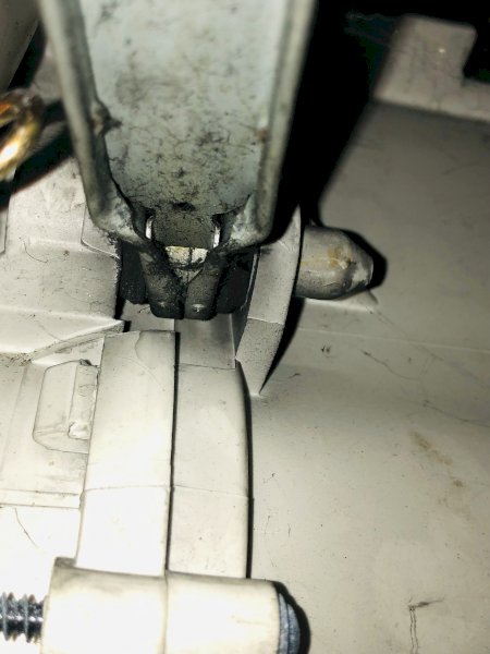

le 27/03/2026 à 15:29 [édité le 27/03/2026 à 15:31]
Merci beaucoup!
Je viens de coucher la machine et je constate un amortisseur carrément cassé.
Par contre, j'ai l'impression qu'il faille démonter la cuve et l'ouvrir pour démonter les amortisseurs…
le 07/04/2026 à 13:59
Non il suffit de faire coulisser la goupille qui le maintien à la cuve.
