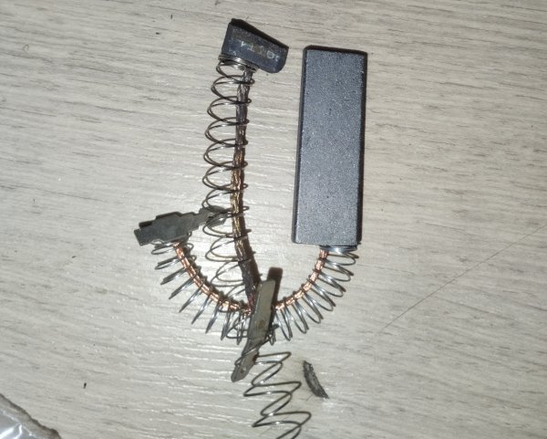

  • Bonjour, mon lave-linge ne lance aucun programme, lorsque je mets un programme normal on entends la machine faire un bruit normal puis après plus rien. Les minutes défilent sans que le tambour ne se lance.
    Pareil pour l'essorage, ça passe de 12 minutes à une minute en même pas 30 secondes.

Vos symptômes ressemblent assez à une anomalie électronique.
Le modèle précis de votre appareils pourra nous être utile pour mieux voir ce qu'il se passe.

Bonjour, le soucis venait des charbons, j'ai reçu les charbons ce Jeudi (2avril)
Tout est rentré dans l'ordre, il y a juste eu quelques sifflement, ou un bruit sourd, que voici :
https://youtube.com/shorts/ND6TuxGWwJ8
Puis après qyelques machines, plus aucun sifflements ni bruid sourd, comme ci il fallait roder les charbons. Mêmes les problèmes d'affichages ont disparues.
https://youtube.com/shorts/WGyLQDldLbs
En tout cas merci, vraiment !
PS: voici une photos de l'état des charbons, comparé aux neufs
