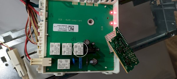

Mon.lave vaisselle bosch SGS55E02FR11 bloque en début de cycle. Il commence à se remplir puis bloque par à-coups , un relais (entouré sur la photo) clique mais ne colle pas (étincelle) , l'affichage s'éteint 1s puis se rallume , l electrovanne se rouvre et réinjecte un petit peu d'eau et cela parfois plusieurs dizaines de fois jusqu'à temps que le cycle démarre réellement , ensuite le reste du cycle est correct.
J'ai vérifié l electrovanne , les tuyaux d'arrivée,  le debitmetre a une résistance variable quand l hélice tourne (et j'entends le cliquetis du capteur) ,  le repartiteur est nettoyé, pas vu de fil coupé ou pincé . Je soupçonne ce fameux relais mais cette panne a t elle déjà été rencontrée ? sinon je sèche

Diagnostic panne lave-vaisselle Bosch SGS55E02FR/11 avec module de commande 00614681

Module de commande lave-vaisselle Bosch Siemens Viva 00614681
Le comportement observé correspond à une instabilité interne du module de commande 00614681. Cette carte électronique assure à la fois la distribution de l’alimentation basse tension et le pilotage des organes en début de cycle. Lorsqu’elle devient instable, elle peut provoquer des micro-coupures entraînant la réinitialisation du microcontrôleur.
Défauts typiques rencontrés sur le module 00614681
Relais de puissance dégradé
Sur cette référence de module, le relais d’alimentation ou de chauffage est fréquemment en cause :
  • Contacts usés ou charbonnés
  • Résistance de contact élevée
  • Arc électrique visible lors de la tentative de collage
  • Chute de tension provoquant l’extinction temporaire de l’afficheur
L’étincelle observée au relais est un symptôme caractéristique.

le 30/01/2026 à 14:32
Des soudures ou des composants fatigués pourraient bien chauffer et/ou provoquer une instabilité de l'électronique.
Mais la panne n'est pas banale et cette passe difficile passée, tout ce petit monde retrouverait tout le "tonnus" nécessaire pour permettre un déroulement normal du cycle !
Un relevé de hauteur d'eau dans la cuve et l'information de brefs fonctionnements ou non de la pompe de cyclage durant cette phase chaotique seraient utiles.

Super d'avoir répondu si vite. Ça confirme mes soupçons sur cette carte mais est-ce le relais, les condensateurs ?
En conséquence,  j'ai réussi à trouver un module d'occasion certifié fonctionnel pour une somme modique.  Je dois le recevoir fin de semaine.  Dès son montage , je vous tiens au courant si cela resoud la panne

Effectivement un changement de carte électronique que j'ai pu trouver d'occasion à un prix très correct (25€) a réglé le souci.
Je n'ai pas plus investigué s'il s'agissait que du relais ou aussi les condensateurs.
En tous les cas merci.  Un lave-vaisselle de 15ans qui  va pouvoir encore durer plutôt qu encombrer une dechetterie et la satisfaction d'une réparation maison.
