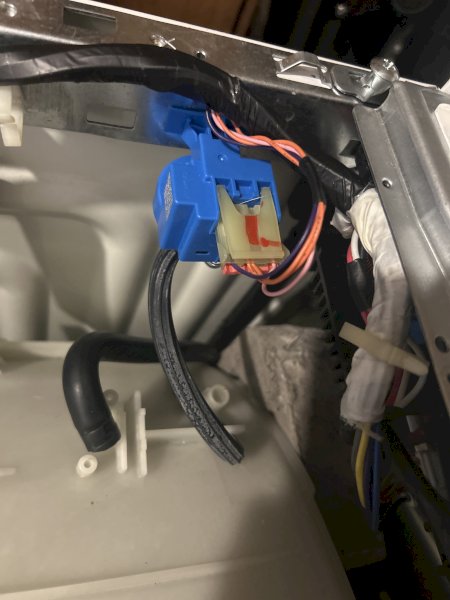

Ma machine prends l'eau , tourne deux fois et reprends de l'eau et s'arrête . Elle essore bien par contre .j'ai changer le pressostats mais toujours pareil . Elle a commencer à s'arrêter en plein programme ça fais déjà quelque mois . Mais en la relançant elle finissait le cycle . Maintenant elle redémarre plus .

le 27/01/2026 à 10:35
Sur la photo que vous avez publiée, pouvez-vous préciser ce qu’est le tuyau débranché sur lequel on distingue les 2 traces d’un collier.
Sur quoi était branché ce tuyau ?
D’autre part l’autre tuyau, visible sur la photo et qui passe derrière le pressostat est-il celui branché sur le pressostat ?
le 27/01/2026 à 10:40
Il est branché sur le plastique du tambour , je l'ai débrancher pour le nettoyer , oui l'autre est celui branché sur le pressostats

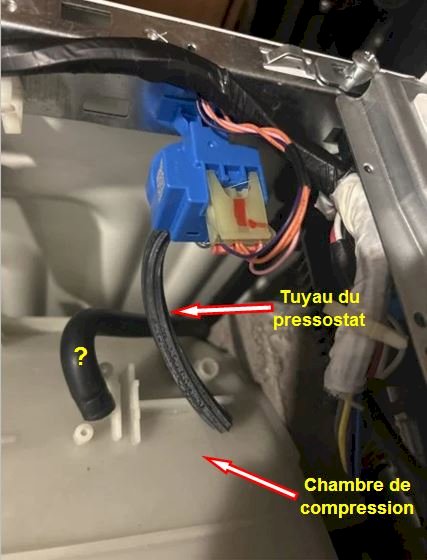

le 27/01/2026 à 10:57 [édité le 27/01/2026 à 10:57]
Ci-jointe donc en retour la photo annotée du pressostat de votre LV et de son tuyau de prise de pression.
Dès lors, la chambre de compression serait ce compartiment en plastique blanc sur lequel est branché le tuyau du pressostat.
Reste à savoir comment accéder à cette chambre qui serait possiblement encombrée comme indiqué antérieurement.
À suivre

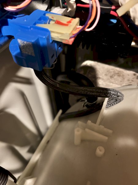

le 27/01/2026 à 21:44 [édité le 27/01/2026 à 21:45]
la ont vois mieux
le 27/01/2026 à 21:58
Effectivement, et c'est beaucoup plus classique comme configuration (la 1ère photo laissait penser que le tuyau du pressostat était branché en haut de cuve !!).
Le tuyau du pressostat descend donc bien plus bas le long de la cuve.
Suivez son cheminement, localisez sur quoi se branche son extrémité basse (se sera sur la chambre de compression), et faites une nouvelle photo de l'environnement de ce branchement bas du tuyau.

le 27/01/2026 à 22:08
Le tuyau du pressostats descend le long de la cuve
le 27/01/2026 à 22:14
Oui, mais il se branche en bas sur ce qui devrait être la chambre de compression.
Et c'est cette chambre qui doit être obstruée, mais pour le moment, je n'ai aucune vue qui me permette de savoir à quoi elle ressemble.
D'où ma demande d'une nouvelle photo de l'environnement où se branche l'extrémité inférieure du tuyau du pressostat.

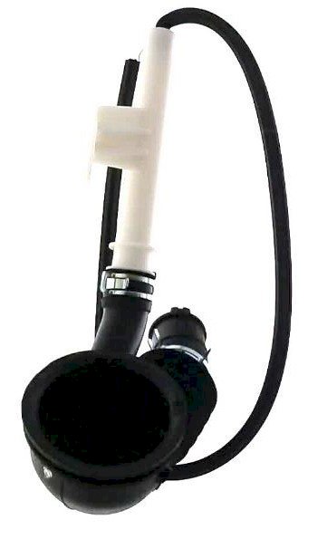

le 27/01/2026 à 22:36 [édité le 27/01/2026 à 22:36]
Il est possible que le tuyau du pressostat soit celui représenté sur la photo ci-jointe.
Son extrémité inférieure serait donc branchée sur la pièce blanche visible sur la photo ci-jointe.
Est-ce bien cela ?
