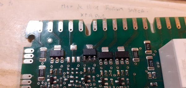

Etant donne que je n'avais pas le 220v sur l'électrvanne de remplssage j'ai remplacé le triac qui l'alimente. Mon éléctro est maintenant alimenté mais en permanence.

Cette situation est due à un court-circuit entre ses 2 bornes d'entrée et de sortie du triac d'alimentation de l'électrovanne.
Il est possible qu'en procédant au soudage du triac sur le carte électronique, le triac ait été soumis à une température trop importante qui l'a endommagé.
Vous avez pu également créer involontairement un pont entre 2 des 3 pistes sur lesquelles il est soudé. Il faut espérer que les composants en amont n'en ai pas souffert.

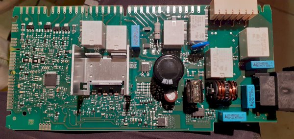

Mais c'est difficile d'en dire plus sans visuel.
> Publiez éventuellement une photo de la zone concernée de la carte.

j'ai contrôlé le triac et refait les soudures mon éléctro n'est plus alimenté en permanence mais le lave vaisselle mets toujours le défaut  e14 et voyant robinet allumé.

le triac remplacé est le second en partant de la gauche
