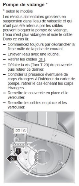

le 23/12/2025 à 13:56 [édité le 23/12/2025 à 13:58]
D’accord, c’est donc la pompe de vidange qui brasse l’eau présente dans la cuve, sans pouvoir l’évacuer.
Dès lors, la cause pourrait être l’une des suivantes :
> Un corps étranger s’est enroulé sur la turbine de la pompe de vidange
> Les ailettes de la turbine de la pompe de vidange sont brisées ou fortement endommagées
> Le tuyau annelé de vidange situé entre pompe de vidange et Remplisseur est obstrué (Remplisseur = Grand vase plat translucide sur le côté gauche du LV ).
Pour intervenir à propos des 2 premiers points, il vous faut déposer une tape de fermeture du carter de pompe de vidange.
Cette tape se situe dans le puits central de cuve sous filtre (filtre à déposer préalablement donc)
Et cette tape est fixée par une seule vis Torx de 20.
Ci-joint un extrait de la notice du LV qui vous montre comment déposer cette tape de fermeture pour inspection du carter de la turbine et de la turbine elle-même.
ATTENTION :
1/ Ce n’est pas dit dans la notice, mais des débris de verre ont pu se ficher dans le carter de pompe. Il faut donc être prudent en y mettant les doigts.
2/ Et d’autre part le LV doit bien sûr être débranché de sa prise électrique murale avant de procéder à cette inspection.
Pour le 3ème point, ce sera un peu plus laborieux, mais on y reviendra si nécessaire.
Nota :
On essaye ici de trouver une solution pour que la vidange se fasse, mais il ne faut pas perdre de vue, nonplus, que par ailleurs une eau de fuite ou de débordement a été constatée dans le socle du LV. Au-delà du problème de vidange, Il faudra peut être y revenir.
