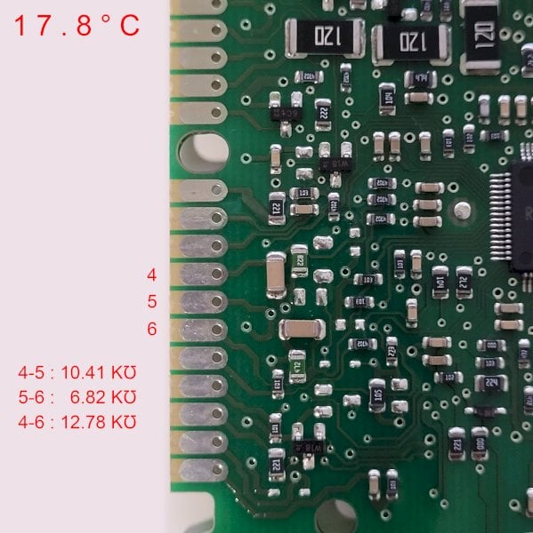

la carte  (ref 9000 683 387 sur le boitier, mais 9000 597 461 sur le PCB )
Ci-dessous mes soudures (la 4 est pas magnifique, est-ce que c'est juste ça le souci ?)
Quelques tests de continuité (lignes colorées + V ) , mais je sais pas si ca apporte quelque chose

comme on l'a deja écrit ailleurs E11 n'a rien à voir avec les relais de chauffe c'est en rapport avec les 2 CTN qui mesurent la température  lesquelles sont connectées au C10 de la carte
au vu de quoi et apres quelles mesures surtout avez vous mis  cause  LE  relais de chauffe ??
pour info il n'ya pas un mais  deux relais de chauffe sur la carte  un coté phase et l'autre coté neutre lesquels sont alimentés par un bus tension spécial  qui n'est valide que si et uniquement si toutes les autres sécurité cartes sont ok  ( voir le schéma de la carte)

Pour ce qui est des CTN, là je viens de tester à nouveau  (à 20°C) :
CTN : 12.38 KƱ pour chacune, cumul des deux 24.7 Kohm
(au passage résistance de la pompe : 19.6 Ʊ, ok aussi)
le 23/11/2025 à 12:23 [édité le 23/11/2025 à 12:23]
On dirait bien que vous avez raison, merci !
J'ai mesuré directement sur la carte, et les valeurs sont incohérentes.
le 23/11/2025 à 13:42
vos mesures sont sans signification car les CTN ne sont pas sur la carte et leur utilisation sur la carte est disymetrique voir ma réponse faite sur un autre forum !
