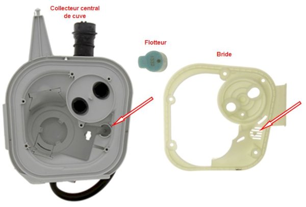

Besoin de votre aide s'il vous plait.
Sur mon lave vaisselle, sur n'importe quel lavage, le programme se coupe en plein cycle.
Il se coupe au moment ou les palmes se mettent a tourner avec toujours un remplissage d'eau en meme temps.
Après l'avoir relancer 3,4 fois, il finit par prendre son cycle complet.
Auriez vous s'il vous plait une aide sur ce problème.

Lors de l'arrêt du LV en cours de cycle, l'un ou plusieurs des voyants 3h, 6h, 9h ou Départ différé ne s'allument-ils pas ou ne clignotent-ils pas ?
le 18/11/2025 à 07:21
Tous les voyant clignotent dès le moment ou le lavage s'est couper.
Je relance simplement a ce moment là en appuyant sur la touche de départ et le levage reprend en commençant par entendre la vidange de la cuve se faire et apprès le levage reprend.
Parfois le cycle repart et se fait comme il faut et parfois il coupe pendant le que l'eau arrive dans le lave vaisselle et que les palmes tournent en meme temps.
le 18/11/2025 à 07:32
Tous les voyants clignotant ne correspondent malheureusement pas à un code d’erreur prédéfini.
Toutefois,  comme le remplissage en eau semble se prolonger après un début d’aspersion d’eau dans la cuve, un défaut de contrôle du niveau d’eau pourrait être à l’origine du problème.
Sur ce LV, ce contrôle de niveau est effectué par un flotteur contenant un noyau magnétique.
Ce flotteur coulisse dans un guide cylindrique faisant partie du puits central de cuve.
Et ce guide ouvert latéralement dans le puits central de cuve peut se trouver encombré d’un amalgame de produit détergent et de particules alimentaires. Le flotteur ne coulisse plus alors normalement dans son guide et le contrôle de niveau d’eau devient aléatoire.
Ce flotteur est accessible en déposant le filtre fin de cuve puis en déposant une pièce dénommée bride par Brandt et fixée par 5 vis (le flotteur de contrôle de niveau se trouve sous une petite grille faisant partie de cette bride).
La bride déposée, le flotteur et son guide sont ensuite à débarrasser tout simplement de l’amalgame qui empêche le déplacement normal du flotteur.
>> Ce nettoyage et le remontage effectués, qu’en est-il du fonctionnement du LV ?
le 18/11/2025 à 07:56 [édité le 18/11/2025 à 07:56]
Pour illustrer la réponse ci-avant :

le 18/11/2025 à 20:17
Vous savez certainement où se trouve le filtre de cuve.
Pour accéder au flotteur à nettoyer, il vous faut :
- déposer le filtre grossier vertical cylindrique situé dans la cuve (devant l'axe du bras d'aspersion inférieur)
- déposer le filtre fin horizontal (à ce stade, vous avez découvert le puits central de cuve (pièce gris foncé publiée ci-avant)
- déposer la pièce dénommée bride (pièce semi-transparente publiée ci-avant (5 vis à enlever pour la déposer
- vous voyez alors apparaitre le flotteur dans son guide (guide montré par une flèche rouge sur la pièce gris foncé publiée ci-avant)
- Sortez le flotteur de son guide (à tout hasard repèrez où se trouve le haut et le bas du flotteur avant sa dépose).
 - À tout hasard également, assurez vous que la tige magnétique incluse dans le flotteur ne peut pas s'échapper du flotteur (ce serait une cause possible du problème si cette tige aimantée ne montait pas en même temps que le flotteur lors du remplissage en eau)
- Le flotteur sorti de son guide, nettoyez et dégraissez le guide et le flotteur.
- Remontez l'ensemble et faite un essai de fonctionnement du LV
Cette opération sera très rapide à réaliser en sans doute moins de temps qu'il n'a fallu pour l'expliquer.
>> Dites-nous ce qu'il en est avant de tenter toute autre opération
Nota : seul cas où il faudrait définir un autre mode d'action serait le cas d'une désolidarisation de la tige aimantée du flotteur du flotteur lui-même.

le 23/11/2025 à 16:50
Bonjour Micad,
Comme convenu, je vous fais un retour.
J'ai suivis vos conseils, j'ai nettoyer tous mes filtres, j'ai nettoyer le flotteur, tout le fond de cuve, le réservoir latéral ( réservoir transaparent avec les entrées et les sorties pour le sel regenerant ) , les palmes, le flotteur ( en faisant attention de bien le remonter ) j'ai également nettoyer la buse complètement en haut du lave vaisselle qui avait un ou deux morceaux de cur dent dedans et je l'ai remis en route....
Aucuns problème au démarage, remplissage ok, chauffe ok, cycle ok, moins de bruit ( plus de coup de belier lors du remplissage ) donc je pense que le problème est regler.
Je vous ferais un retour après plusieurs utulisations mais en attendant, je tiens à vous remercier pour votre aide.
Bien cordialement Micad
