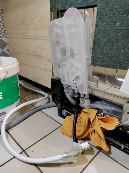

effectivement l'eau arrive mais très lentement. J'ai controlé les filtres à chaque extrèmité du tuyau d'arrivée d'eau et tout est propre.
J'ai démonté le coté gauche du LV , débranché le tuyau noir d'arrivée d'eau et lancé un départ de cycle et la l'eau coule très bien à l'entrée du gros boitier blanc sur lequel il est raccordé. Que dois-je faire? Merci

Pouvez-vous publier une photo de l'intégralité de ce "grand boitier blanc" (il s'agit du Remplisseur), de façon à pouvoir vous faire retour de l'information sur la zone la plus susceptible de freiner l'entrée d'eau dans le LV.

L'électrovanne d'arrivée d'eau est ok bon débit et bonne pression. Par contre l'eau n'a pas l'air de sortir du boitier blanc. J'ai essayé de souffler dedans mais je n'y arrive pas. Il me semble bouché.

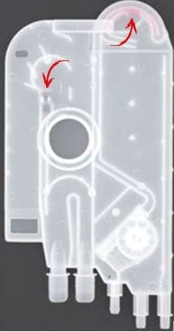

1 litre d’eau vidangée c’est effectivement très insuffisant (si la vidange fait immédiatement suite à un remplissage en eau du LV).
Dans ces conditions, lors du remplissage, l’électronique constate que le débitmètre n’a pas vu passer le volume d’eau attendu dans le temps maximum alloué. Elle provoque alors la vidange et met le LV en défaut.
Si le débit d’eau est suffisant en sortie de votre tuyau noir (l’électrovanne est capable en général d’un peu plus de 2,5 L/mn et ce serait utile de le mesurer), 2 endroits peuvent freiner le passage de l’eau dans le Remplisseur :
- La roue à ailettes du débitmètre pourrait être bloquée ou particulièrement freinées par des particules (c’est vraiment très rare, sauf si le filtre en entrée d’électrovanne est endommagé)
 - Le canal rétréci de forme semi-circulaire qui se trouve dans la zone rougie en haut du remplisseur peut être encombrée (un bouchon se formant dans le canal rétréci).
La dernière de ces 2 possibilités est la plus fréquente. Il vous faut surveiller la circulation de l’eau à cet endroit précis
Ci-jointe une vue du Remplisseur avec indication de la zone à risque (flèche rouge de droite ; ne pas tenir compte de la flèche rouge de gauche sur cette vue).
Au-delà de cette zone rougie, en temps normal, l’eau de remplissage descend jusqu’en bas du Remplisseur pour être admise dans le compartiment à résine de l’adoucisseur.
Une autre cause potentielle du ralentissement du remplissage en eau pourrait être une prise en masse partielle ou totale (rare) de la résine de l’adoucisseur. L’eau ne transiterait alors vers le puits central de cuve que difficilement.
>> Quels sont les résultats de vos observations sur ces différents points ?
Pensez également à mesurer le débit d’eau en sortie de votre tuyau noir.

Bonjour, c'était bien un problème de bouchon dans la pièce blanche ( le remplisseur) que j'ai mise en photo un peu plus haut . Après l'avoir laissée tremper 24heures dans du vinaigre tout est redevenu normal.

Obstruction dans le Remplisseur donc.
