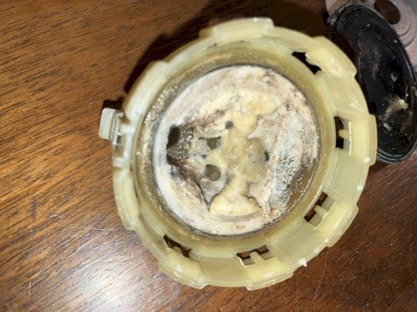

le 29/11/2025 à 11:44
Alors rebelote leproblème est revenu et toujours le même cycle 7 min puis clignotement DEL Entrée/Vidange.
J'ai mis la machine sur le coté sortie le fond enlevé le tuyau d'alimentation d'eau vérifié qu'il n'y avait pas de problème.
Quels peuvent être les problèmes à explorer pouvant générer cet arrèt sachant que vidange et remplissage se passent bien ?
D'avance merci
le 29/11/2025 à 13:16
Compte tenu de la description chronologique des cycles avortés (ou s’étant déroulés intégralement et correctement après nettoyage du circuit avec vinaigre blanc), il se confirme, comme indiqué antérieurement que le problème serait plutôt dû à une pression de l'eau circulante instable ou évaluée insuffisante.
Et dans ce cas, ceci confirmerait les 2 hypothèses exprimées antérieurement, à savoir :
- soit le pressostat haute pression situé sur le carter de la pompe de circulation serait obstrué ou défaillant
- soit la pompe de circulation ne serait pas en mesure de produire la pression suffisante dans le circuit hydraulique du LV
Tant au plan de la difficulté d’intervention qu’au plan du prix, il faut d’abord procéder à la dépose et au remplacement du pressostat haute pression.
Ce pressostat est installé sur le carter de la pompe de circulation (composant de forme circulaire (dont l’une partie est éventuellement de couleur bleue (pour repérer ce composant plus facilement)).
Au besoin publiez une ou deux photos du carter de la pompe de circulation pour permettre de vous confirmer de quel composant il s’agit.

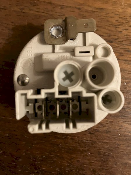

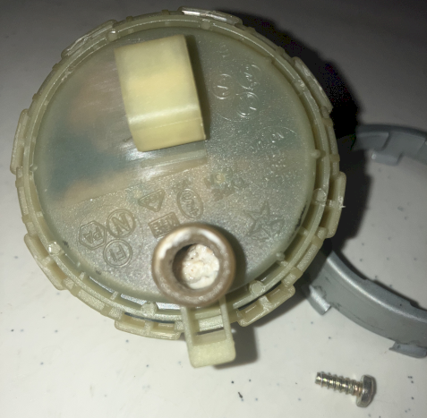

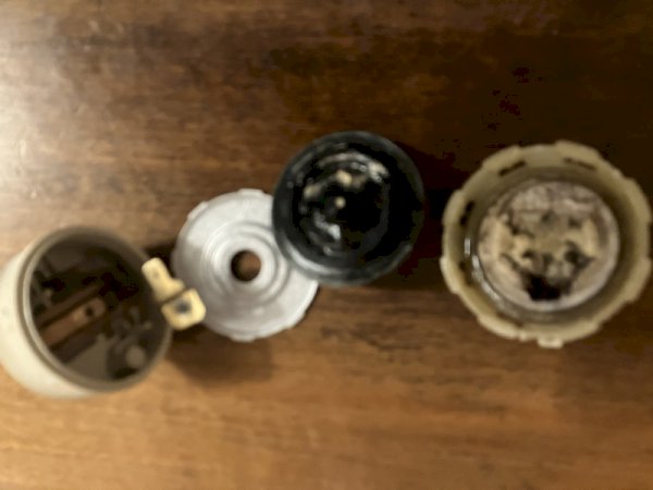

le 29/11/2025 à 14:28 [édité le 29/11/2025 à 14:31]
Re,
Alors j'ai démonté la bète voir les images ci-dessus.
On le voit mal mais effectivement surla 4ème image l'orifice est bien bouché.
J'ai essayé de désolidariser ça mais avec une petite peur detout casser.
Il y a une astuce pour défaire ça et nettoyer ce qui sembleêtre réelement un bouchon ?
le 29/11/2025 à 16:49
 Alors le pressostat nettoyé délicatement, j'ai effectivement pu voir la membrane qui était emcombrée, passé au vinaigre plusieur fois et remonté ... Ca fonctionne de nouveau.
Merci beaucoup pour vos bons conseils
le 29/11/2025 à 20:20
Bonsoir
Le pressostat était effectivement bien encombré de dépôts et ceux-ci modifaient nécessairement les caractéristiques mécaniques de la membrane.
L'eau de lavage pénétrant dans le pressostat, mais n'y circulant pas à proprement parlé, le nettoyage à l'aide de vinaigre blanc, même s'il a permis d'apporter un petit plus un moment, ne pouvait pas suffire à lui seul à dissoudre ces dépôts. Mais, dès lors, cela vous a permis de vous forger une certitude sur l'origine du problème.
Merci de votre retour d'information.
Et pour ceux qui aurait le besoin de lire le sujet, merci également à vous pour la photo qui met en évidence les dépôts présents sur la membrane du pressostat.
Bon week-end à vous

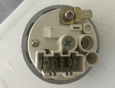

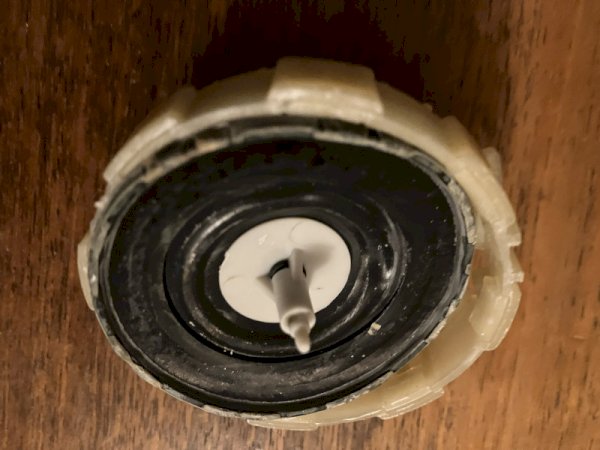

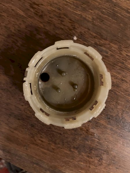

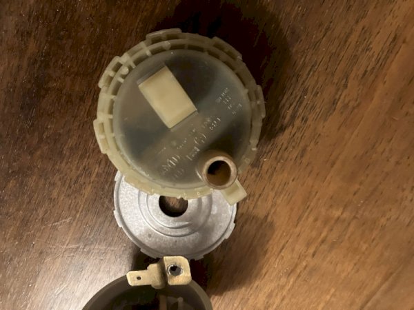

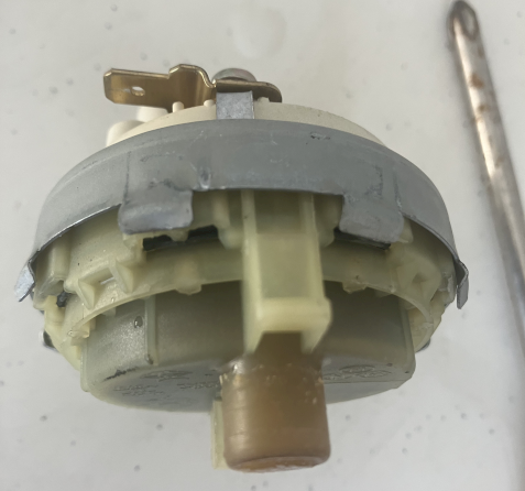

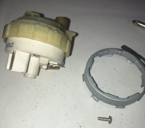

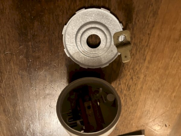

le 30/01/2026 à 18:50 [édité le 30/01/2026 à 19:02]
Bon alors pour info, ça m'a refait le coup donc à la louche 2 mois après.
J'ai donc commandé et installé la pièce remplacante avec un doute...
Mais je l'ai remonté et c'est reparti d'un coup.
J'ai démonté l'ancienne pièce pour analyser :(
Cette série de photo pour montrer le démontage de la pièce et les 2 dernières le nettoyage de cette partie sur laquelle est connectée le tuyau. C'était tellement sale que ça explique facilement pourquoi ça ne fonctionnait plus. J'ai donc remonté la pièce et jela garde sous le coude ... on sait jamais
le 30/01/2026 à 20:18
Bonsoir et un grand merci à nouveau pour votre retour d'expérience et votre souci d'aller chercher la cause précise du dysfonctionnement dans ce pressostat.
Vos photos de ce jour sont particulièrement explicites et nul doute qu'elles aideront, à l'avenir, ceux dont le LV pourraient rencontrer le même problème.
