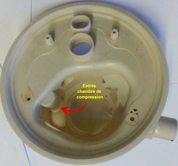

le 03/11/2025 à 10:09 [édité le 03/11/2025 à 10:09]
D'accord, pour information, ce grand réservoir est le collecteur de remplissage en eau du LV (plus communément appelé Répartiteur).
La chambre de compression est totalement intégrée au collecteur d'eau central de cuve (voir la photo ci-jointe).
Le pressostat est branché sur cette chambre de compression à l'extérieur du collecteur central d'eau, et la chambre de compression débouche en bas du  collecteur central d'eau à l'endroit indiqué sur la photo ci-jointe.
En quelques mots le fonctionnement du contrôle de niveau d'eau est le suivant :
Lors du remplissage en eau dans la cuve, le niveau d'eau monte dans le collecteur central. Cette eau rentre également dans la chambre de compression et comprime l'air quui s'y trouve. Et à son tour, cet air qui se comprime agit sur le pressostat brancyé à l'extérieur sur le tube de sortie de la cmbre de compression.
Au remplissage la pression augmente. À la vidange du LV la pression diminue, et ceci permet à l'électronique d'être informée des niveaux cuve pleine ou cuve vide.
Cette chambre de compression, débouchant donc dans le collecteur central d'eau, se trouve, au bout d'un moment, encombrée par un amalgamme de particules élémentaires et de produit détergent.
Et dès lors, le pressostat n'est plus soumis qu'à des pressions anormales voire plus de pression du tout.
Il est probable donc pour votre LV que cette chambre de compression soit encombrée.
Pour la désencombrer :
- Déposez le pressotat,
- Introduisez un accessoire souple quelconque  dans le tube de branchement du pressostat. Cet accessoi doit pouvoir passer 2 coude à 90° dans la chambre (un collier Rilsan plat fait souvent l'affaire)  - Agitez cet accessoire en tout sens pour disloquer l'obstruction potentielle dans la chambre
- Ensuite, trouvez le moyen d'injecter de l'eau dans la chambre de compression par le tube de branchement du pressostat. Les particules constituant l'obstruction seront alors repoussées dans le collecteur central d'eau.
- Rebranchez le pressostat et faites en essais de fonctionnement du LV
>> Qu'en est-il ?

J'ai nettoyé la chambre de compression avec d'abord un petit fil plastique, puis souflé dedans à l'aide d'un tuyau, puis fait passé de l'eau dans ce tuyau. Il y a quelques résidus qui sont sortis et maintenant ça fonctionne !
Merci pour vos analyses et conseils. Je suis ravi de pouvoir conervé ce lave-vaiselle qui fonctionnait très bien.
