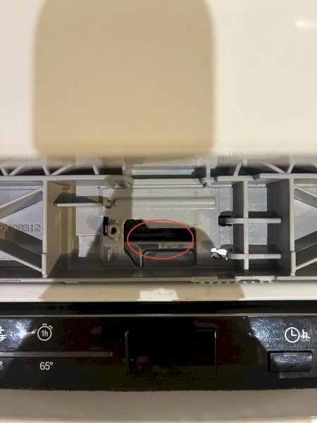

le 21/09/2025 à 19:01 [édité le 21/09/2025 à 19:08]
Bonjour et merci pour cette super réponse détaillée.
Aprés quelques vérifications voici ce que je constate (peut être que je fais fausse route...:) )
J'ai démonté le systeme de vérrouillage, tout me semble OK par contre je constate que la porte fermée semble arrivée loin du systeme de vérrouillage à cause du joint
Jeu porte (mécanisme verrouillage retiré)

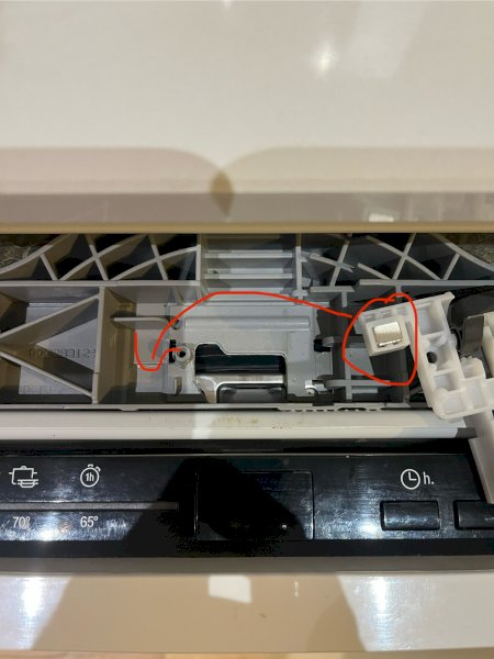

et je vois une pièce aimenté dans le systeme de vérrouillage et je me demande si le faut que la porte ferme mal, cela empécherai pas l'aimant de bien se positionner avec le porte
Detecteur fermeture
Detecteur fermeture

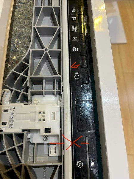

J'ai démonté tout le joint + remonté, je constaté une fois tout remonté qu'il y a  un jeu entre la porte et le lave vaiselle.
Jeu porte fermée
Jeu porte fermée
Quand le lance le lave vaiselle il semble s'arréter comme si porte est ouverte et quand j'appuie pour réduire l'espace, il repart. Je me dis qu'il y a peut être un problème de joint qui fait que l'aimant ne joue pas son rôle....
Qu'en pensez vous ? peut être que je me trompe, je n'y connais rien :D

le 24/09/2025 à 13:59
Le mieux serait de remplacer le verrou de porte dans un premier temps. Sa tension sera certainement plus adéquate.
SR
le 26/09/2025 à 13:33 [édité le 26/09/2025 à 13:34]
Les réponses par IA deviendront certainement de plus en plus pertinente, mais pour le moment elles demeurent encore trop généraliste.
Concernant le problème du LV de Inkolas, il est effectivement probable que le problème viennent du verrouillage de porte ou de la capacité de gestion de ce verrouillage.
1/ Pour le verrou lui-même, la pièce qui se trouve au dessus de la cuve, il faut s'avoir qu'il s'agit d'un verrou purement mécanique et qui comporte en plus un petit aimant.
Comme, à la fermeture et à l'ouverture vous entendez le clac caractéristique, si vous constatez la résistance habituelle à la fermeture et à l'ouverture de la porte, ce serait déjà que le verrou fonctionne à la fermeture comme à l'ouverture
Par contre, s'il n'était plus maintenu fermement à sa place, cela pourrait avoir une incidence sur le plaquage de la porte sur le plan de joint de la cuve et sur la position de l'aimant présent sur le verrou.
> Qu'en est-il donc de la robustesse de la fixation du verrou mécanique sur le dessus de la cuve du LV ?
2/ Concernant le senseur de porte présent dans la porte (c'est celui que, probablement  l'assistance IA a appellé "verrou électrique"; il s'agit d'un capteur à effet Hall)) , au verrouillage de la porte, ce senseur vient se positionner sous l'aimant ce qui induit une variation d'intensité que va détecter l'électronique de puissance du LV.
Si le positionnement du verrou mécanique a été vérifié (point 1/ ci-dessus), ce senseur, ou son connecteur, ou sa filerie pourrait être en cause.
Avant de s'orienter vers le remplacement ou du verrou mécanique ou du senseur électrique, il faudrait donc vérifier au préalable :
- que le connecteur du senseur ne présente pas d'oxydation
- que les contacts du connecteurs ne sont pas dégradés
- que le sertissage de la filerie dans le connecteur est robuste
- que la filerie du senseur qui descend dans la porte du LV n'est pas dégradée
- que la filerie qui passe obligatoirement la ligne d'articulation de la porte en partie basse n'est pas dégradée à cet endroit précis. Toutes la filerie est protégée à cet enroit pour éviter au fil du temps des dégradations voire des ruptures du fait des ouvertures/fermetures nécessairement répétitives de la porte au cours de la vie du LV. Une rupture d'un fil du senseur à cet endroit provoquerait tantôt un fonctionnement normal par contact au niveau de la rupture, tantôt un arrêt du LV par l'électronique lorsque le contact ne serait plus établi au niveau de la rupture
