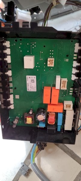

Module de puissance lave-linge bosch serie 6 hs
créé le 03/09/2025 à 16:56 [édité le 05/09/2025 à 14:32]
Marque : Bosch
Appareil : Lave linge
Modèle : Serie 6
N° de série : WAG28400 /23

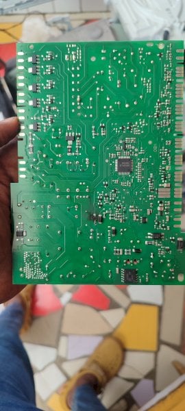

Bonjour à tous et merci d'avoir créé un site pareil j'ai le module de puissance de mon lave linge bosch serie 6 qui a pris un coup suite à la détérioration de la serrure de fermeture je vous envoie ci-joint les photos je voudrais savoir si c'est réparable et quel est le composant qui a cramé  ? Merci d'avance

C'est sans doute le triac de commande qui a sauté. Vous trouverez des composants à proximité ayant les mêmes caractéristiques pour vous faire une idée. Vous pouvez tenter la réparation au composant, mais selon la puissance du choc électrique, il faudra peut être remplacer le module électronique au complet.
