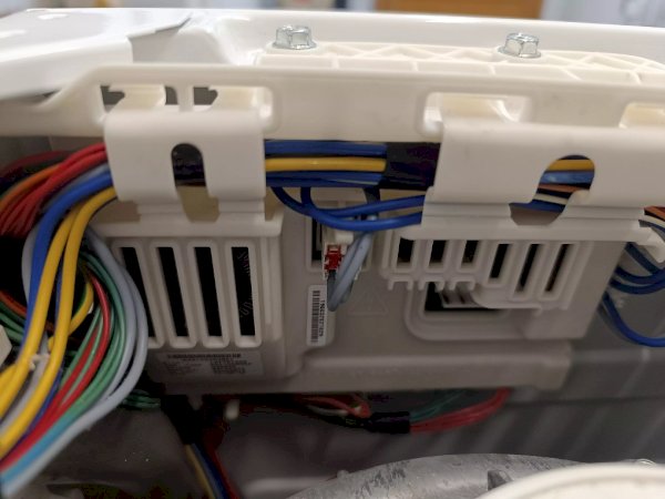

Je possède un lave linge séchant Electrolux EWW1486HDW. Ce dernier présente 2 dysfonctionnements selon moi:
- la vidange avant essorage ne se fait pas en automatique et fin de cycle de lavage (obligé de le lancer manuellement)
- le sèche linge ne se met pas en chauffe, s'arrête au bout de 5-10mn sans code erreur
Avec la procédure de diagnostique, je trouve un code erreur Ed1, c'est le seul affiché.
Pourriez vous m'aider en m'orientant vers des tests à réaliser pour identifier le ou les composants en défaut svp?
Merci d'avance.

Bonjour, voici l'interprétation du code panne chez le constructeur:
E d1 Problème communication (MACS Bus) entre platine puissance et module gestion séchage
Câblage, Module de gestion séchage, Platine de puissance

Merci pour cette précision, mais comment testé la communication et/ou les cartes?

Vérifiez le cablage et la connectique en premier lieu avant d'incriminer la carte électronique ensuite.

le 19/08/2025 à 09:51 [édité le 19/08/2025 à 09:51]
J'ai vérifié le cablage au niveau de la carte de séchage, je n'ai rien vu d'anormal.

le 20/08/2025 à 13:33
J'ai regardé également au niveau de la carte de puissance et je n'ai rien vu de débrancher...
Je ne sais pas trop où investigué maintenant.
