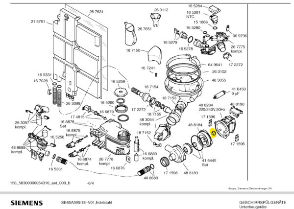

Mon LV n'affiche pas d'erreur, fonctionne "normalement" , il lave sèche et termine ses programmes.
En revanche un fuite d'eau apparait sous le LV après chaque lavage. Il ne me semble pas que joint faisant la jonction entre cuve et ensemble moteur pompe... soit l'origine de cette fuite.
Auriez-vous une idée de sa panne / fuite, que dois-je vérifier ?
Merci par avance pour votre aide.
Vu le cliché il me semble qu'il sagisse du kit turbine pompe de cyclage à remplacer. Que dois-je vérifier lors de ce remplacement ?
Et par ailleurs quelles vérifications et entretiens dois je faire en plus pour profiter du démontage du socle ?
J'ai également le distributeur de produit qui fuit au niveau du liquide de rinçage. Dois-je remplacer tout le module ou simplement des joints ?
2 zones suspectes. Pompe cyclage et chauffe eau
Je compte acheter ces pièces. Me conseillez-vous d'en prendre d'autres ?

Oui c'est une panne courante sur ce chassis. Le kit turbine solutionne la fuite sur l'axe moteur.
POur la boite à produit on peut changer le joint seul selon la version en remplacant le couvercle de la boîte à produits notamment.

Merci pour votre retour. Afin de changer le kit turbine il me faut désengager la flasque 488183 du bloc moteur.
Hors le carter alu du bloc moteur, vraisemblablement suite à la fuite, a fait énormément d'oxydation blanche visible sur les photos. Cela bloque fortement la flasque.
Quelqu'un aurait-il une idée pour éliminer cette oxydation ?  Par brosse laiton j'ai déjà nettoyé le pourtour, mais je n'accéde pas à la zone de jonction flasque carter alu.  Des idées ?  WD40 ou autres ???  Un produit sans danger pour les enroulements et autres parties du moteur.
Par avance merci.   S.B
le 08/09/2025 à 20:51 [édité le 08/09/2025 à 20:53]
Turbine désolidarisée du moteur, j'ai la pièce, se trouvant juste après la flasque coté moteur, cassée
Cette pièce ne se trouve pas dans le kit et n'est pas référencée. Que faire ??
