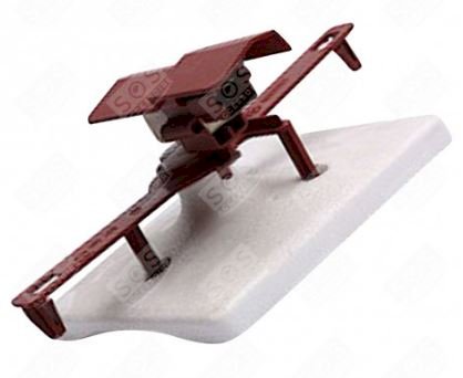

Le code C3 et la pompe de vidange qui fonctionne tant que le LV est branché sa prise électrique murale signifie que le système anti-inondation du LV a détecté une présence d’eau anormale dans le socle du LV.
Comme vous venez de constater et de réparer une grosse fuite (tuyau débranché), il est possible qu’il subsiste une petite fuite au niveau du rebranchement.
Il est possible également qu’il soit resté un peu d’eau de fuite sous le flotteur du système anti-inondation ou que ce flotteur ait été déplacé lors de votre 1ère intervention.
Pour découvrir l’origine de la fuite potentielle, LV débranché par sécurité de sa prise murale, il vous faut déposer les parois latérales du LV, assécher tous les équipements et tuyaux sous cuve et vous assurer qu’il n’existe pas d’eau sous le flotteur du système anti inondation..
Pour information et localisation, ci-dessous une image de ce que pourrait être le système anti inondation sur votre LV :
Nota : le code C3 peut être aussi dû à une défaillance du système. anti inondation, mais c’est moins probable compte tenu de l’origine de la 1ère panne (tuyau débranché).

  • J'ai asséché la cuve du lave vaisselle y compris sous le flotteur autant que j'ai pu avec une éponge et du sopalin en essayant de soulever ce flotteur.
  • Il a pu aussi se déplacer avant même mon intervention. Dans quelle position doit il être pour être en fonctionnement ?
