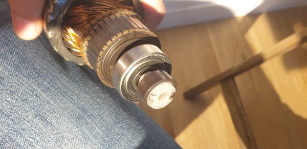

Et j'ai donc démonté le moteur.
- 180 ohms pour le tachymetre, (la référence du tachy mentionne 184ohm) et il délivre une faible tension quand je tourne le moteur manuellement.
- Enroulement (je crois) 1.3 ohm
- Deux fils blancs 0.3 ohm (la sécurité thermique je suppose..)
- Charbons : 2.9 Ohms

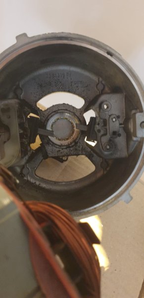

Les charbons ont une bonne tête mais impossible de les retirer pour l'instant pour vérifier leur longueur (balais fixés avec des visses hexagonales trop grandes pour un tournevis avec une tête femelle de 5mm mais trop petite pour une tête de 6mm... Je m'arrache les cheveux...)
le 13/06/2025 à 13:11
Et l'aimant ? Pas fissuré ou décollé de son axe ?
SR
le 13/06/2025 à 13:37 [édité le 13/06/2025 à 13:41]
A première vue je ne vois pas de problème avec l'aimant (pas fissuré, pas décollé)
Je n'ai pas pu retirer les balais (clé de 5.5mm nécessaire...) mais j'ai malgré tout pu retiré le rotor.
L'usure est légèrement inégale (1.1 cm de charbon d'un coté et 1.4 cm de l'autre)
Il y a un peu de pourdre de charbon au niveau des roulements à bille mais ils ont l'air corrects. :/

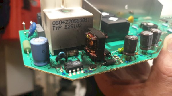

Bon vu que le tachymetre avait l'air ok je suis allé voir du coté de la carte electronique et surprise je trouve de la suie sur certains composants situé sous le "selecteur de programme" (boitier blanc).
J'arrive pas à savoir quel(s) composant(s) est(sont) defecteux, si c'est remplacable ou pas...
Maintenant la question que je me pose c'est si je commande une nouvelle carte (plus de 100e) sachant que je ne suis pas certain que le problème viennent de là seulement (et faudra changer les charbons à moyen terme). Ou si j'attends les soldes dans quelques jours pour acheter une nouvelle machine (mais ça reste une option plus coûteuse....).
le 24/06/2025 à 08:18
Ces composants sont liés à l'alimlentation du module électronique. C'est certainement lié au viellissement ou à une brève surtension. L'échange du module électronique devrait donc solutionner votre panne.
SR
le 14/08/2025 à 11:30
J'ai commandé et changé la carte electronique. J'ai fait 7 ou 8 cycles depuis dont plusieurs d'affilé. Tout à l'air en ordre!
Merci!
