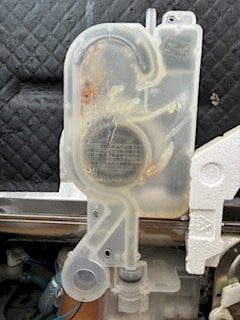

>> Pouvez-vous publier une photo aussi nette que possible du Répartiteur (vu sur toute sa hauteur) ?

du coup voici la photo
cdl
le 08/06/2025 à 12:27 [édité le 08/06/2025 à 12:56]
Ok,
La photo n'est pas suffisamment nette pour se forger un avis à distance.
Toutefois, ci-dessous la photo annotée indiquant les 2 endroits qui pourraient poser problème :
1/ En bas sur la photo, il s'agit de l'emplacement du débitmètre :
- La cage contenant sa roue à ailettes doit être exempte de tout dépôt pour que la roue y tourne très librement dans le flux d'eau du remplissage
- La roue ne doit pas être bloquée
- Le connecteur de la petite platine (située derrière la cage de la roue à ailettes) ne doit pas présenter de trace d'oxydation sur ses points de contacts avec la platine (les 2 pistes de laplatine ne doivent être oxydées non plus)
- Le sertissage des 2 fils sur le connecteur doit être robuste
- L'Interrupteur à Lame Souple (ILS) présent dans une petite ampoule sur la platine doit pouvoir s'ouvrir et se fermer au passage à proximité d'un petit aimant (à vérifier à l'aide de la fonction ohmmètre d'un multimètre (réglé sur la position "continuité")
2/ En haut sur la photo, il s'agit d'une zone volontairement rétrécie du canal d'admission d'eau :
Ce canal fait un demi-tour dans sa zone curviligne et la zone rétrécie se trouve dans la partie inférieure du canal à cet endroit.
Il arrive qu'un bouchon de particules en suspension dans l'eau se forme à cet endroit rétréci et freine considérablement l'admission d'eau.
Pour appercevoir cet éventuel bouchon dans de meilleures conditions, 2 solutions :
- Soit passer une feuille blanche derrière cette zone
- Soit déposer le Remplisseur-Répartiteur et le disposer à contre-jour face à une fenêtre.
En cas de doute, le mieux serait de déposer le Remplisseur Répartiteur, enlever la platine du débitmètre et remplir le Remplisseur Répartiteur de vinaigre blanc à 14°, voire l'immerger dans du vinaigre blanc. Il faut alors laisser reposer plusieurs heures en l'agitant de temps en temps. Le vinaigre blanc agité de temps en temps va permettre de disloquer et de dissoudre cet éventuel bouchon.
>> Informez-nous du résultat de ces contrôles et nettoyage

J'ai le même problème avec les mêmes symptômes. La pièce que l'on voit sur les photos de Le Claude n'est pas visible à l'arrière de la machine. Quelle face faut-il ouvrir pour y accéder ?
le 25/01/2026 à 09:58
Bonjour Patiti
Il s'agit du Remplisseur qui se trouve sur le côté gauche du LV (quand on le regarde de l'AV).

Oui, l'eau arrive dans le LV. Le niveau recouvre le fond puis il y a une nouvelle vidange et le code F5 juste après.
J'ai enlevé le répartiteur, il est propre et les ailettes tournent facilement. La petite prise est propre. Je ne sais pas faire plus. La quantité d'eau est elle suffisante ?
