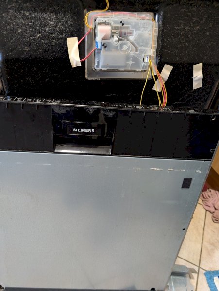

Code erreur E15 après remontage partiel du lave-vaisselle
créé le 14/04/2025 à 20:06 [édité le 20/04/2025 à 11:41]
Marque : siemens
Appareil : Lave-vaisselle
Modèle : SN658X00ME/52
De retour cette fois avec un code erreur après remontage parteil de mon LV :  Erreur E15.
Je l'avais lancé sur un cycle lon de 3H15 et le LV ne s'est jamais arrêté. J'ai dû l'arrêter moi-même électriquement car même en ouvrant la porte il ne s'arrêtait pas.
En le basculant il y avait bien de l'eau en dessous. Pourtant au niveau de la pompe de cyclage j'ai bien changé le collier par un neuf. L'eau peut-elle s'écouler d'un autre endroit en sachant que je nai pas encore remonté ma porte (voir photo).
Sinon, démontage de nouveau à venir.
Le code panne E15 est un problème lié au remplissage de l'appareil. Vérifier donc l'électrovanne et le débitmètre dans un premier temps.
