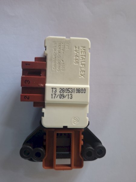

Bonjour à tous, merci de me lire et de peut-être me donner la solution à mon problème, le voyant de fermeture de porte de ma machine à laver reste allumé et du coup empêche la machine de demarrer, j'ai nettoyé correctement l'arrivée d'eau et sortie d'eau usée, verrifié l'état de fermeture de la porte, remplacé à l'identique le contacteur de fermeture de porte et rien y fait... est-il possible de déconecter ce contacteur tout simplement en le débranchant mais dans ce cas je présume que je dois procéder à réaliser un certain branchement, pouvez-vous me renseigner s'il vous plaît car je n'y connait vraiment pas grand chose en électricité et je me doute qu'il y a un risque d'endomager la carte mère du lave linge, je sais juste que sur le contacteur il y a 3 fils qui se branchent dans l'ordre suivant 2, 3, 1

Oui, c'est possible. Le schéma est souvent présent sur le verrou de porte. Faites nous une photo, on va regarder cela ensemble.

le 08/04/2025 à 19:57 [édité le 08/04/2025 à 19:59]
le 09/04/2025 à 12:10
D'après le schéma du constructeur il faut shunter les contacts 1 et 2 du verrou de porte.
Si l'appareil démarre, le verrou est en cause, mais le module électronique peut avoir subit un choc électrique aussi. C'est à vérifier.

Bonsoir et encore merci pour votre réponse, donc si j'ai bien compris je déconncte les fils 1 et 2 du verrou de la porte et je les raccorde ensemble en dehors du verrou, lorsque vous parlez du module électronique, qu'est-ce que c'est exactement et comment le verrifier s'il vous plaît, je pense qu'il s'agit de la carte électronique de l'appareil qui commande l'ensemble des fonctions de la machine.. si c'est ça je présume que pour un novice comme moi c'est mort ?

Oui c'ets bien la carte électronique dont nous parons ici.
Oui vous reliez les fils connéctés aux bornes 1 et 2 du verrou de porte.

Bonjour, je vous remercie beaucoup pour toutes ces informations mais malheureusement ça ne fonctionne toujours pas.. je pense que c'est la carte électronique qui est défaillante et là je ne m'y connais pas je vais me renseigner sur le coût de cette carte mais je pense que financièrement ça vaudra pas le coût .. désolé du dérangement et encore merci

En ce cas oui, mais le verrou peut aussi être la cause de la panne sur le module électronique. Il faut osculter ce dernier pour vérifier si un ou plusieurs composants peuvent être impactés.

le verrou a été changé sans changement et j'ai relié les fils 1 et 2 en les débranchant du verrou...

Alors le module électronique à peut être pris un choc électrique. A vérifier visuellement.
