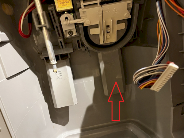

le clapet de ditribution à glaçon est coincé en position ouvert.
Existe til un mode d'emploie pour y acceder ou une vue éclaté
et la piece de rechange
le 31/03/2025 à 10:02
L'accès se fairt par la facade, en déclipsant l'encadrement autour du panneau de commande. Il faut ensuite voir si une pièce ne serait cassée ou si le ressort de rappel ne serait usé ou demis de son logement par exemple.

le 31/03/2025 à 22:42 [édité le 31/03/2025 à 22:44]
Re-Bonjour
j'ai demonter et c'est la piece indiqué par la fleche rouge qui est defectueuse.
Mais je ne trouve pas cette piece sur le site pour la commander.
L'avez vous ?
le poussoir pour les glaçons

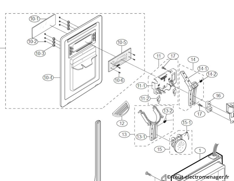

le 01/04/2025 à 11:13 [édité le 01/04/2025 à 11:14]
Voici un extrait de la vue éclatées de votre appareil: Quel repre avez-vous besoin ?
RS21fcsm
RS21fcsm
le 01/04/2025 à 20:05 [édité le 02/04/2025 à 18:25]
Le repere 13-1 qu'il me faudrait
le 04/04/2025 à 10:35
La référence d'origin est DA66-00236A. Mais la pièce est annoncée épuisée chez le constructeur.
SR
le 04/04/2025 à 17:23
Donc => rien à faire ?
