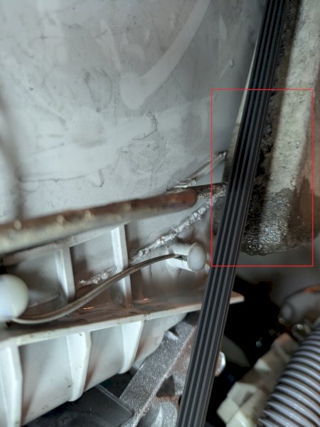

j'ai un problème de fuite du lave linge lorsque le lavage es tlancé ou le rinçage.

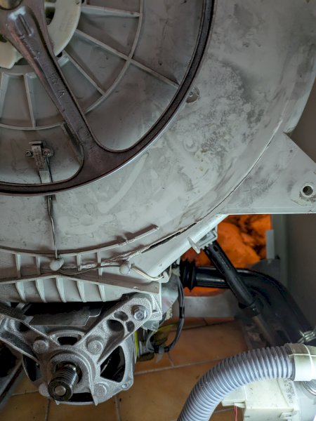

Je vois l'eau s"écouler en bas de la cuve ( coté moteur + courroie)mais en regardant et tatonnant impossible d evoir d'où elle vient.
cela démarre du bas du bloc "béton" qui stabilise le tambour, et ruisselle en bas, mais je ne peux pas trouver le départ de la fuite.
Si quelqu'un pouvait m'aider, je serais heureux de pouvoir résoudre ce problème insoluble pour moi.
il n'y a pas d'eau au niveau des tuyaux d'arrivée d'eau, ni des durites.
la vidange se fait correctement ( sans fuite)
Merci par avanc epour votre aide !

La fuite vient puet être au niveau de la fixation du contrepoids. Il faut le démonter pour vérifier derrière c'est la seule solution.

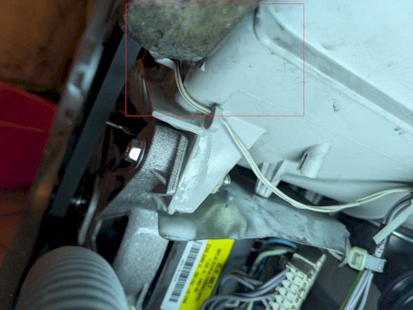

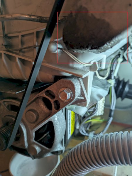

J'avais effectivement pensé à démonter ce contre-poids, et votre conseil m'a décidé à tenter, finalement, derrière, on voit que la cuve en plastique est"fissurée" en bas, d'où l'origine de la fuite et uniquement de ce côté.  voir photo ci-dessous
Alors maintenant, comment résoudre ce problème, comment calfeutrer ce trou ave cune bonne étanchéité pour pouvoir permettre au lave linge de poursuivre son utilisation et ne pas le mettre au rebus ?  un mastic spécial ? ou une colle ?
Si vous pouviez méclairer, je serais ravi !
Merci par avance.
