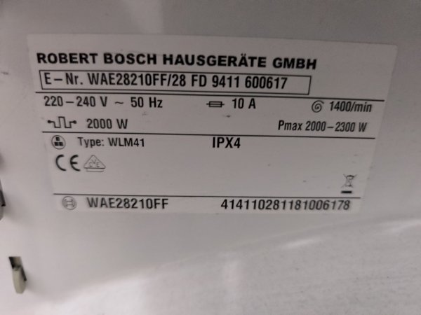

Bonjout, j ai un code erreur E02 qui reste malgré que j ai changé les charbons (usés), contrôlé la résistance et la sonde de température. J ai essayé certaines manip mentionnées sur les forums mais le code erreur reste toujours... quelqu'un peut il M aider? Merci

Références précises nécessaires depuis la plaque signalétique.

Bonjour je pense que c est cela qui vous intéresse ?
