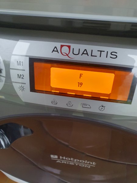

Le code erreur f19 clignote , l arrivée d eau  ne s arrête plus et la machine ne veut pas démarrer.

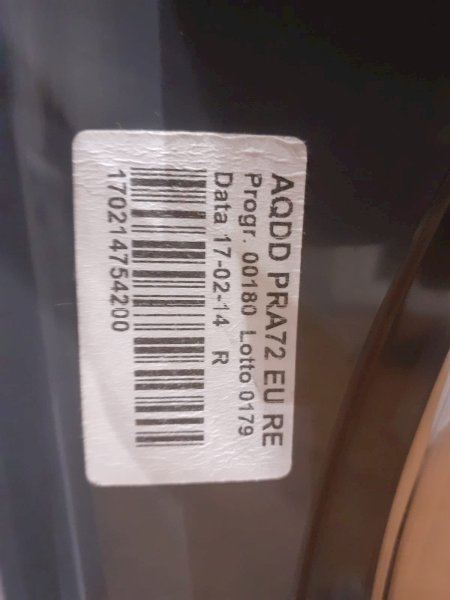

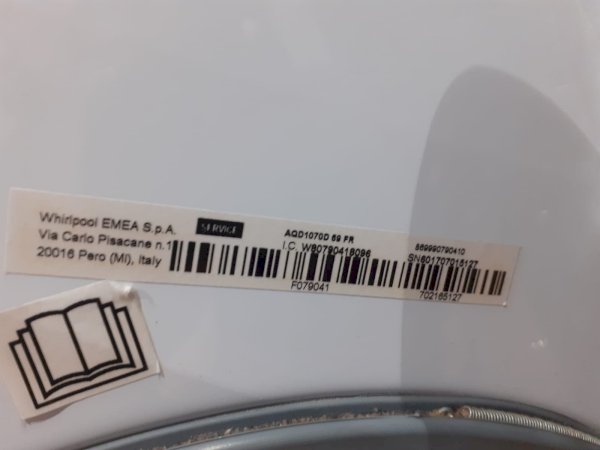

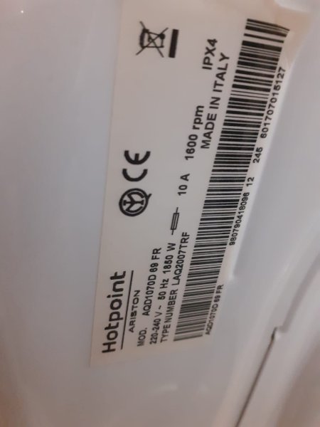

il faudra le code en 76 de votre appareil.*
Etes vous certain de ce code panne ?
SR
le 04/02/2025 à 17:21
Bonjour je comprends pas . Le code en 76 de l appareil c est quoi?
le 05/02/2025 à 15:47
Vior la plaque signalétique de l'apapreil.
SR
le 05/02/2025 à 20:49 [édité le 05/02/2025 à 20:54]
  • Est ce l une des photos pour la plaque signalétique ?

C est affiché F19 pas E19
le 10/02/2025 à 15:17 [édité le 10/02/2025 à 15:23]

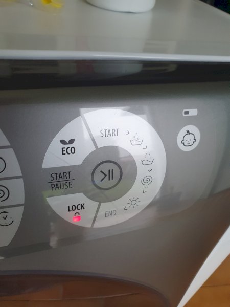

Bonjour voila les photos du défaut.  F19 et tous les voyants clignotent.  L electrovanne est testé il est bon ( entre 3.8 et 4 ohms).
le 10/02/2025 à 15:49
Aucune donnée constructeur sur cette panne.
Voyez en ce cas la sonde de température de la partie séchange de votre apapreil, la résistance peut être et le ventilateur. Si un sécurité thermique est présente, vérifiez qu'elle ne soit activée notamment.

Bonsoir c est un faisceau qui etait coupé.  On a du le reconnecter .
