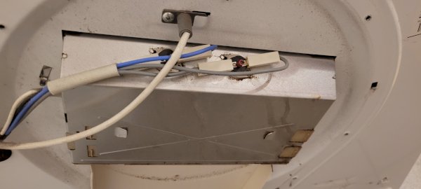

Panne sèche linge Samsung sdc 14709/xef ne chauffe plus
créé le 29/01/2025 à 19:48 [édité le 04/02/2025 à 16:30]
Marque : Samsung
Appareil : Seche linge
Modèle : SDC14709/XEF
Mon seche linge depuis peu, ne chauffe plus du tout.
J'ai nettoyé à fond le condenseur, le filtre de porte, aucun resultat.

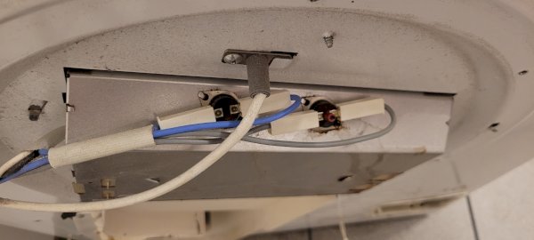

Apres quelques recherches, j'arrive sur cette piece la (Resistance / Thermostat ?) :
Test fait ici : seche linge débranche, connecteurs retirés : j'ai tenté d'appuyer sur le "rearmeur" (bouton rouge sur celui de droite), sans succes, il ne bouge pas du tout. J'ai de la continnuite sur les 2, connecteurs branchés ou non. Je peux tester quoi ensuite ?
Merci beacoup pour votre aide :)
Si la liaison sur les thermostats est ok alors reste à vérifier si un des filaments de la résistance ne serait coupé.
